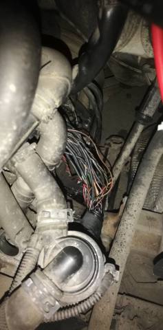

Buna ziua,
am reusit sa identificam problema majora, un manunchi de cabluri sectionate de catre un animal (in compartimentul motor partea soferului), refacut cablaj dar unele erori persista.
Va rog sa-mi spuneti daca traseul cablurilor de alimentare pentru elementele pe care am inca erori trec prin aceeasi zona cu cablurile reparate, sau sa-mi indicati in ce zona sa mai caut. Atasez poza cu cablajul reparat si ultima scanare:

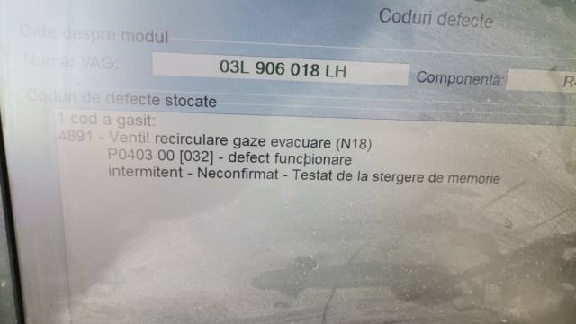

Salut baieti am un Vw Polo 2010 1.6 TDI CAYB 90 de cai si ieri mi a aparut check engine u in bord.Am pus vcds u si am eroarea p0401 egr insufficient air flow detected. Egr u a fost schimbat ultima oara in 2016 si acum cateva luni am curatat egr u cu un spray special (nu am demontat egr u am scos carcasa de la filtru de aer si am tinut masina la 2000 de ture si am dat cu spray direct in "canalu" care vine din turbina) deci nu cred ca ar fi egr u blocat.Alte pareri ce ar mai putea fi ?
1 hour ago, Ilie Alexandru said:
p0401
Possible Symptoms
Malfunction Indicator Light (MIL) ON
Reduced Exhaust Gas Recirculation (EGR)
Reduced Power Output/Engine running rough
Increased Emissions
Possible Causes
Exhaust Gas Recirculation (EGR) Flow restricted/clogged
Exhaust Gas Recirculation (EGR) Valve stuck closed/leaking/faulty
Wiring and/or Connector(s) from/to Exhaust Gas Recirculation (EGR) Valve faulty
Exhaust Gas Recirculation (EGR) System faulty
Possible Solutions
Check/Clean Exhaust Gas Recirculation (EGR) System
Check/Replace Exhaust Gas Recirculation (EGR) Valve
Check Wiring and/or Connector(s) from/to Exhaust Gas Recirculation (EGR) Valve
Cam acestea sunt toate cauzele si soluții.  Alt egr, etc. Verifica

ok mersi mult o sa ma uit sa vad ce pot sa fac

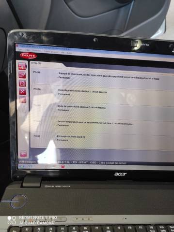

Ceau,
Ma poate ajuta si pe mine cineva!!!
Am cumparat un Golf Plus din 2011 pt sotie, a fost foarte ieftin si bine dotat deci "mi-o merit din plin" .

Atasez scanarea cu erorile ce raman permanente , cea cu clapeta de la rezervor am rezolvat-o eu " bajbaind " cu VCDS-ul.(se deschidea cand incuiam masina)
Problema tremuratului si Check engine+EPC poate fi de la bujii,bobina si/sau piston(sper ca nu) , dar restul par erori nasoale din codare ECU din ce am citit ceva cu byte 18,etc . Eu nu ma pricep prea tare la VCDS , deci daca se poate explicatii " ca la prost "  .
Daca imi puteti recomanda pe cineva foarte priceput din Timisoara sau zona ar fi super.Nu am fost inca la mecanic cu ea dar sigur o sa imi roage de sanatate!

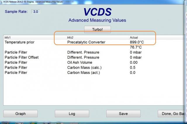

Se pare ca tot raman acele doua erori pentru clapetele de pe Bank 2. Am schimbat tije am pus kit nou si tot degeaba. Ce mai pot sa fac sa rezolv ?
Mai am doua probleme:
1. In poza atasata valoarea aia de 899 de grade de unde o citeste ? E ok sau care e situatia cu ea ?
2. Care ar fi cea mai indicata solutie pentru a rezolva cu DPF-ul ? Acum e "curatat" de tot dupa cum se vede pe presiuni. Exista vreo metoda de pacalire ECU ?
