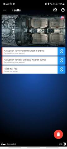

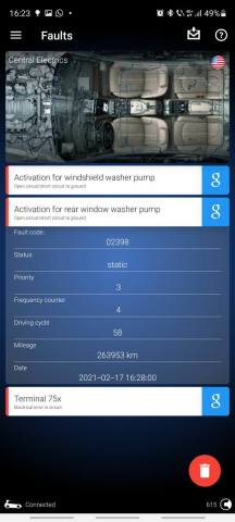

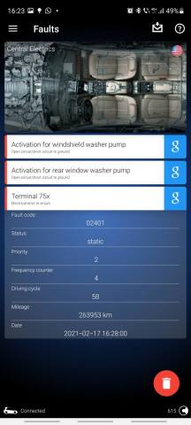

Salutare colegi,
M-am trezit ca nu-mi functioneaza stergatorul pe spate si pompa de lichid parbriz. Erorile sunt cele din capturi. Ce ar putea fi? Multumesc
Verifica releu 75x, siguranta, etc
