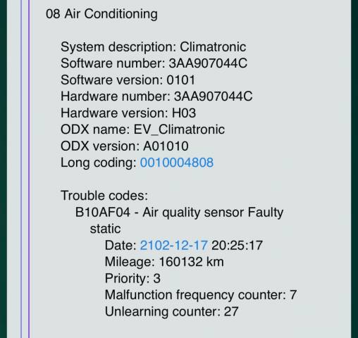

Cum am zis ,actuatorul trebuie reglat .
Senzorul de calitate a aerului ajuta doar daca folosesti recircularea automata.( trebuie verificat cablaj/inlocuit senzor)

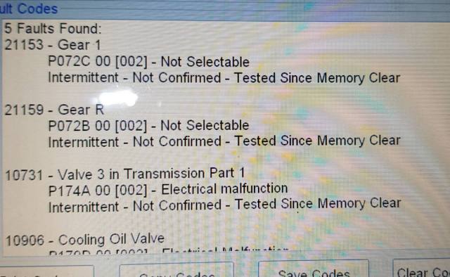

Salutare, recent am facut si eu o scanare pentru erori la golful meu si am obtinut urmatoarele:
- 01274 - Motor pentru clapeta de obturare presiune dinamicã (V71) 000 - Elaborare coduri necunoscuta - intermitent (aici stiam de problema, ventilatorul are o frecare pe frecvente inalte la o viteza sub jumatate si clapeta se aude ca nu sta intr-o pozitie cand este inchis/deschis)
- 01064 - Terminal 58d: modificare intensitate lumina interioarã 012 - defect circuit electric
- 00988 - Bec pentru lampa frânã dreapta (M10) 012 - defect circuit electric - intermitent
- 01505 - Bec semnalizare dreapta spate (M8) 012 - defect circuit electric - intermitent (aici trebuie inlocuit becul de semnalizare)
- 00985 - Lampa poziþie DS (M2) 012 - defect circuit electric - intermitent
- 00588 - Declansator pirotehnic airbag sofer (N95) 001 - valoare limita superioarã depãºitã - intermitent - MIL aprins (aici am martorul de airbag aprins in bord si unde mersesem la service au zis ca nu au ce sa faca ca e de la scaun)
- 00893 - Comutator mâner de deblocare haion (E234) 007 - scurt la masã - intermitent (aici ii rugasem pe cei unde mersesem la service sa o rezolve ca mi se bloca haionul, acum nu se mai blocheaza dar tot am eroare)
- 00361 - Element încãlzire pentru încãlzire suplimentarã (Z35) 014 - defect
De asemenea am facut si o citire a valorilor pe injectoare:
Cil 1=1.2 mg/cursa, Cil 2=1.51 mg/cursa, Cil 3= - 1.69 mg/cursa, Cil 4= - 1.01 mg/cursa atunci cand motorul era rece iar cand era cald:
Cil 1=1.27 mg/cursa, Cil 2=1.15 mg/cursa, Cil 3= - 1.81 mg/cursa, Cil 4= - 0.61 mg/cursa. Cum sunt aceste valori? Injectoarele 1 si 2 sunt cu probleme?

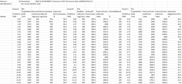

Si in final am incercat sa fac o verificare si a turbinei si EGR, cum am citit ca se face (in treapta 3, citind valorile de la 2000-4500 rpm) si am obtinut rezultatele din poza. Aici am inteles ca presiunea prescrisa de la turbo trebuie sa fie la o diferenta mica fata de cea masurata. Cum sunt valorile?
Sper ca am nimerit bine topicul cu toate lucrurile scrise.
Multumesc de ajutor anticipat!
