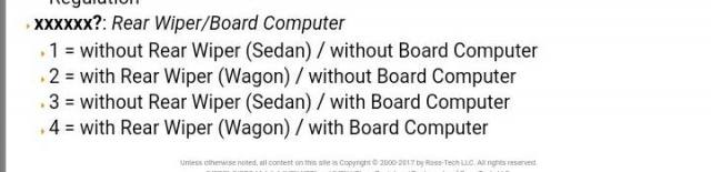

Trebuie codat fara BC.
Modificat de Al Bundy
Este codat fara BC.....0000002.
2 este Variant (stergator spate) fara BC
Atunci sa codeze fara stargator spate, ca de pe maneta se pare ca nu are.
On 12/15/2020 at 8:47 AM, gigione01 said:
Concluzie corecta!
E Variant, fata bc, fara tempomat, manuala, fara volan comenzi.
Ce procedura trebuie facuta?
Stergatorul spate iti merge? Poti comuta din maneta pt spate?
