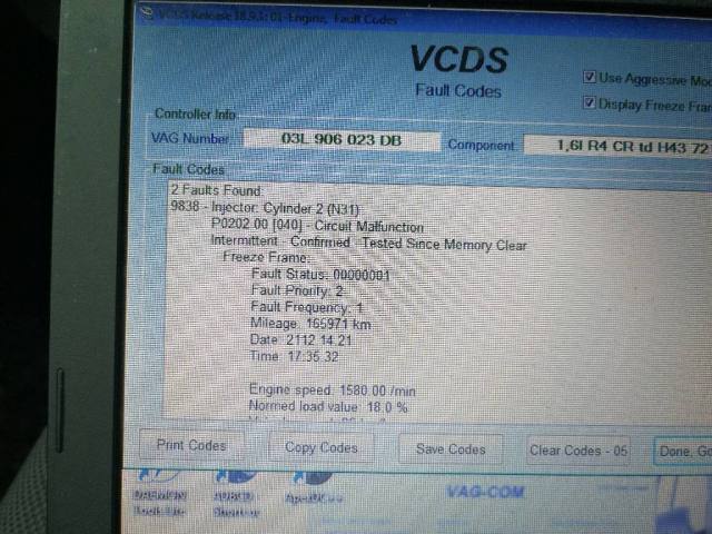

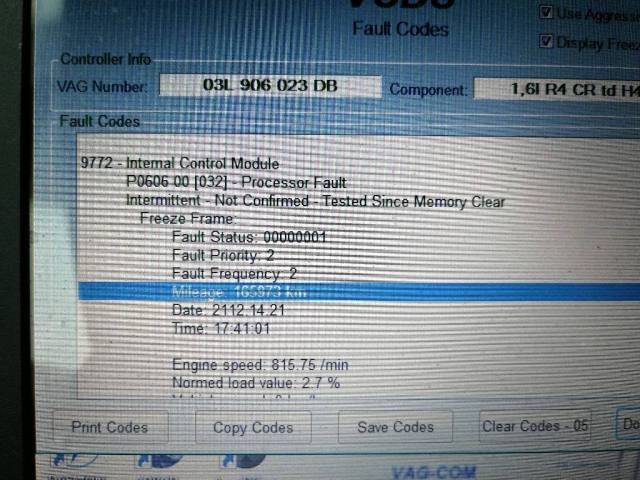

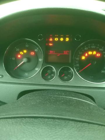

Va rog mult sa ma ajutați cu un sfat pertinent am un vw caddy 2011 1,6 tdi (102 cp 165.000 km resoftat acum 4 ani la 140 cp la tcm - Domnul Voinea - Mugur plus anulat dpf - egr) și de la un timp am următoarele probleme :
Acum 3 luni în timpul mersului mi-apărut spirala în bord palpaind plus mi-a tăiat puterea motorului am ajuns  cu chiu cu vai pana acasă. A doua zi mașina își revenise nu a mai apărut eroarea ciudat, am hotărât totusi sa ma duc cu ea la service unde au constatat ca este injectorul nr 4, ok am zis l-am schimbat  plus verificat și valorile la celelalte 3 injectoare erau bune, de atunci  am parcurs circa 500 km nu a
mai făcut probleme pana astazi când în timpul mersului a apărut dintr-o data iar spirala sa pâlpâie plus acum fata de data trecuta și martorul motor aprins, am mai parcurs cu ea cu max 40 la ora încă 30 km sa ajung pana acasa, a doua zi când sa o pornesc mașina își revenise iarăși foarte ciudat, m-am dus cu ea la diagnoza unde mi-a apărut eroare la injectorul nr 2 de data asta când aveam 165971 km în timpul mersului plus imediat după 2 km a apărut și eroare la calculatorul din bord ecu, domnul de la diagnoza a zis ca este calculatorul dar nici el nu era sigur deoarece atunci de ce a apărut prima eroare pe injector și după aceea după 2 km  și la calculator? Menționez ca valorile în timpul diagnozei la cele 3 injectoare erau normale, atunci de ce a dat eroare pe injectorul 2 dacă a doua zi avea valori normale când mașina și-a revenit ?  Va rog mult sa ma ajutați cu un sfat ce sa schimb mai întâi? Sa schimb injector ul nr 2 sau sa schimb calculatorul ? Nu înțeleg de ce arata eroare pe injector 2 dacă acesta își revine a doua zi probabil când este rece, un injector dacă este defect după cum spunea și cel de la diagnoza nu își mai revine a doua zi, sa schimb calculatorul ? Am postat și cele 2 erori de la diagnoza, mulțumesc anticipat pentru răspunsuri și îmi cer scuze dacă nu am postat unde nu trebuie cu stima Daniel

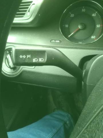

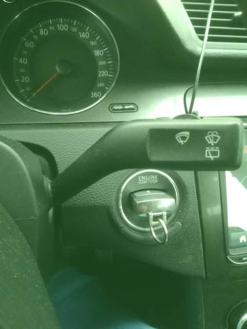

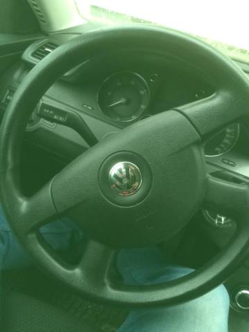

Si eroarea nu se sterge? Ai cumva grupul de manete schimbat, cu butoante de BC pe maneta stergatoare sau cu maneta tempomat?
Fa cateva poze la manete, volan si ceasurile, contactul pus
