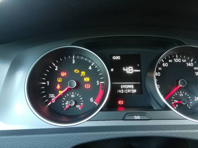

Hai ca nu e problema nici la masina, nici la VCDS - nu am citit eu cum trebuie mesajul intrucat a stat de fiecare data maxim 1 secunda.
De fapt masina scria: "eroare indicator" si ulterior "presiune pneuri". Adica mesajul de eroare nu are nicio legatura cu injectoarele.

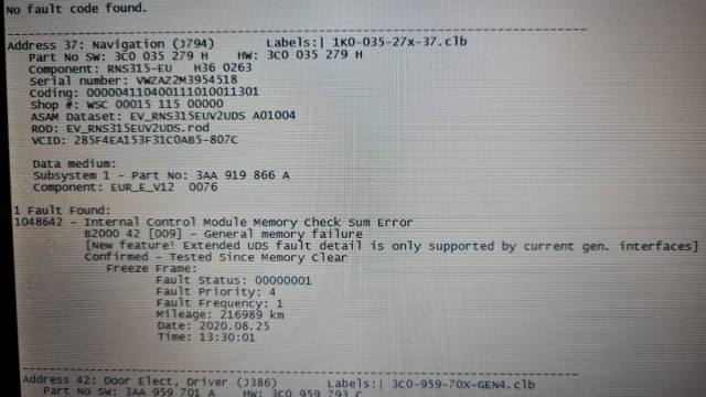

La scanare cu vcds imi apare eroarea din foto. Nu se sterge, sau cel putin nu am reusit eu.
Aveti idee de la ce este?

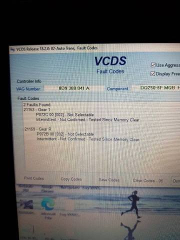

La o scanare in joaca a cutiei de viteza cu motorul pornit si dupa ce am trecut levierul de comanda prin toate treptele, am primit erorile astea pe care din pacate nu ma priceo sa le interpretez, ma puteti ajuta? Multumesc.
au aparut la o scanare cu motorul pornit si dupa ce am trecut schimbatorul prin toate treptele.
La scanare doar pe contact, nu apar.
E normal ? sau este o problema undeva?
