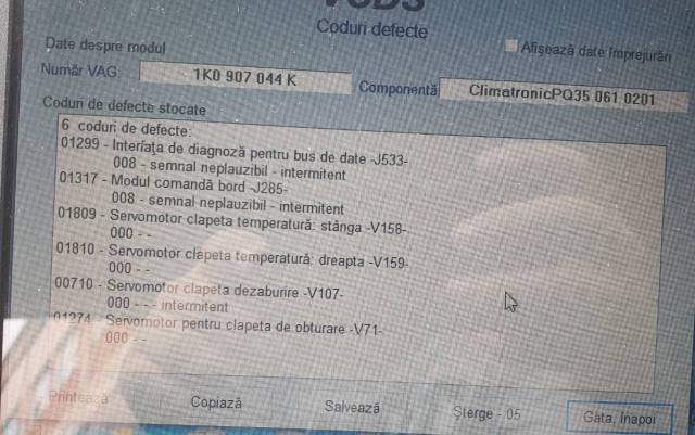

Salut, am cele doua erori pe touran 2005 problema este ca nu baga deloc căldură, are si vebasto se aud ventilatoarele dar cred ca nu pornește, ceva idei ? Mulțumesc anticipat
deocamdata ai de schimbat cele 2 servomotorase de caldura.

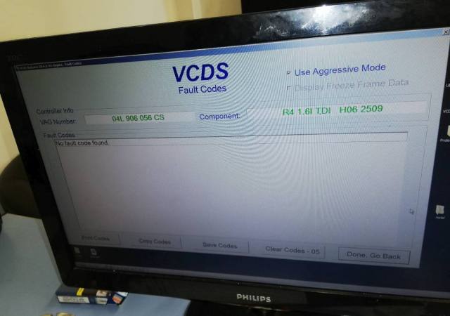

Cablajul se masoara nu se verifica prin bifa: "seen"
revin după ce s a verificat distribuția (totul este în parametri normali).... cât despre variator axa cu came (strict piesa în sine... 2900 lei)! dintre cei care au schimbat această piesă cam tot atât a costat? ar putea fi de vină acea supapa adiacenta (în ataș cu galben figurata)?

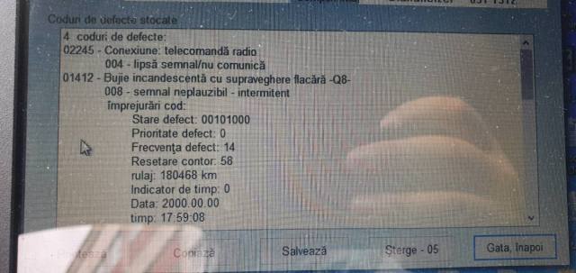

Salut. M-am trezit dintr-o data ca masina nu mai are putere si in bord cu martoul de buji aprins. Cand am pus VCDS-ul se pare ca e valva EGR. Se poate curata sau trebuie doar schimbata ca am mai citit si unii zic ca da si altii zic ca nu. Ma puteti ajuta si pe mine cu un sfat? Multumesc!
Modificat de robertinho3100

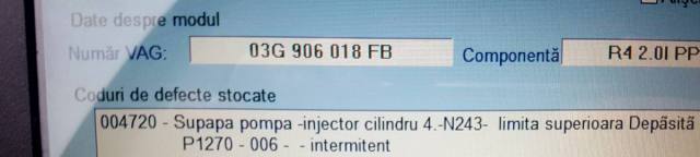

O eroare urata care are cateva rezolvari...depinde de caz,posteaza un scan si datele motorizarii.
Modificat de vlahdacoroman
Cablaj sau injector ????....valoarea injectorului este ca nou pe gr 13
Mia facut figuri cateva secunde la pornire a invartit mai mult
Si pana la eroare nu tragea prea bine acum trage de rupe ???
17678/P1270/004720 - PD Unit Injector: Cylinder 4 (N243): Regulation Range Exceeded
Possible Symptoms
Drivability Issues
Reduced Power
Rough Engine Running
Increased Emission Values
Possible Causes
Regulation times exceeded
Contact resistance
Possible Solutions
Check Injectors and Injector Wiring
See Meas. Value Block 018
Check Resistance of Injectors/Wiring
http://wiki.ross-tech.com/wiki/index.php/17678/P1270/004720
Modificat de EEXCALADE
Problema e ca este intermitent si nu stiu daca pe 18 voi vedea ceva dar o sa incerc
Am comandat un cablaj pe original sa vedem dupa .......daca nu verificare pana in ecu

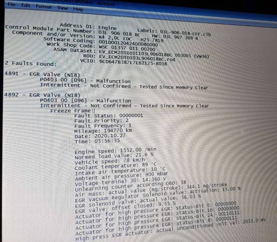

O idee despre eroarea de mai jos va rog ... Passat B7.
Address 01: Engine (J623-CFFB)       Labels:. 03L-906-018-CFF.clb
   Part No SW: 03L 906 018 BF    HW: 03L 907 309 N
   Component: R4 2.0l TDI   H24 9978
   Revision: 47H24---    Serial number: 00000000000000
   Coding: 00190032043401080000
   Shop #: WSC 24277 002 1048576
   ASAM Dataset: EV_ECM20TDI01103L906018BF 003008
   ROD: EV_ECM20TDI01103L906018BF.rod
   VCID: 6FED66BBB69D05374E-803A
1 Fault Found:
7934 - Turbocharger Boost Control Position Sensor Circuit
          P2563 00 [096] - Implausible Signal
          Intermittent - Not Confirmed - Tested Since Memory Clear
             Freeze Frame:
                    Fault Status: 00000001
                    Fault Priority: 2
                    Fault Frequency: 2
                    Mileage: 264411 km
                    Date: 2020.11.03
                    Time: 06:37:57
                    Engine speed: 790.50 /min
                    Normed load value: 31.8 %
                    Vehicle speed: 0 km/h
                    Coolant temperature: 64 °C
                    Intake air temperature: 13 °C
                    Ambient air pressure: 1020 mbar
                    Voltage terminal 30: 14.920 V
                    Unlearning counter according OBD: 40
                    Charge Pressure Actuator: activation: 100.00 %
                    Charge Pressure Actuator: acknowledgment: 94.18 %
                    Turbocharger boost control: offset closed: -28.22 %
                    High press turbocharger actuator: status-Bits 0-7: 0
                    High press turbocharger actuator: status-Bits 0-7: 8
                    High press turbocharger actuator: status-Bits 0-7: 55
                    High press turbocharger actuator: actual uncond volt value: 1771.0 mV
                    Accelerator pedal travel: 0.00 %
Readiness: 0 0 0 0 0
Verifica vacuumul pe capsula turbo si pe circuitul vacuum catre Egr. Daca nu sunt pierderi,inlocuiesti capsula turbo.

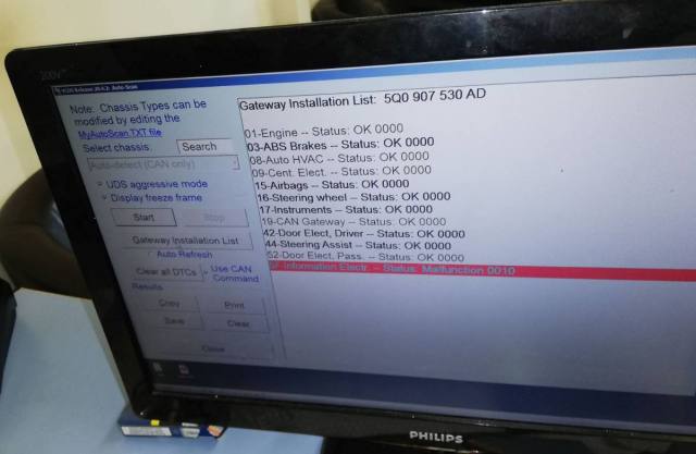

Am patit o chestie foarte ciudata. Acum 2 zile cand am pus contactul - pana sa dau la demaror (in timp ce asteptam sa se stinga bujia incandescenta) a aparut pe ecranul dintre ceasuri "eroare injector". A disparut cand am pornit motorul.
Masina este de obicei foarte silentioasa - dar in ziua respectiva de vreo 2 ori nu a fost (era mai zgomotoasa - ca un motor care nu merge in 4 cilindrii).
In rest timp de 30 de zile (ca de atat timp am masina) nu a mai dat acest mesaj dar masina cred ca are ceva in neregula ca intra in regenerare destul de des pentru o masina de 43.000 km - 2015 - Golf 7 - cod motor CXXA 1.6 TDI 90 CP.
Cam la 100 km / maxim 200 km. Dar nu scrie ca ar fi ceva defect. Doar "functionarea motorului este necesara".
Am fost azi la o testare si nu a gasit nicio eroare.
Intrebari:
1. se poate sa scrie in bord de o eroare si sa nu se inregistreze nicaieri?
2. E posibil sa nu o vada ca nu este interfata buna?
3. Se poate face ceva sa nu mai afiseze masina erorile pe VCDS?
Motorul are o functionare suspecta - altfel nu imi explic regenerarile dese. Chiar daca nu am iesit din oras deloc la 43.000 km nu ar trebui sa se regenereze atat de des.
