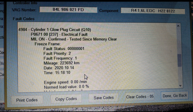

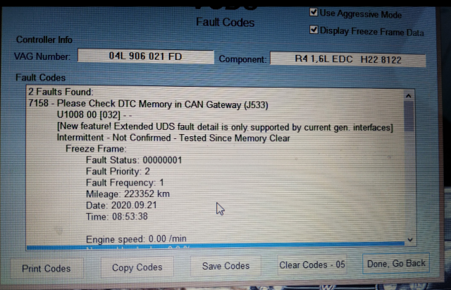

In urma unei scanari cu vcds, am gasit doua erori (pozele atasate). Cea de a doua a aprins si check engine.
Masina in cauza, Seat Leon 5f, cod motor crkb.
Ma poate ajuta cineva, va rog, cu o interpretare?
Multumesc frumos!

Merci spido.
Cealalta eroare ai idee de la ce ar fi putut sa apara?

@Agilu- vezi ce erori ai pe 19 can gateway.
@dragosv44- o diagnoza ar ajuta.

18 hours ago, Agilu` said:
Merci spido.
pentru cealalta eroare, foloseste o interfata care stie sa interpreteze.
