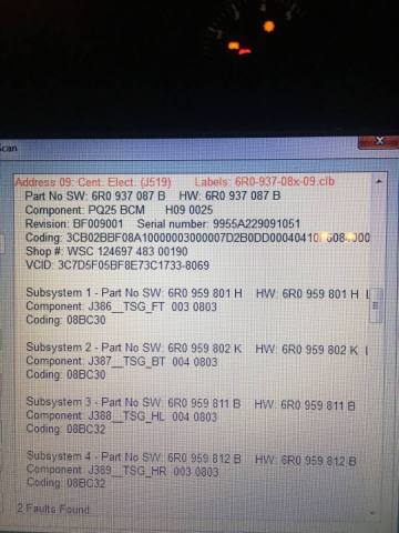

Salutare dragi colegi! Ma poate ajuta si p mine cineva cu eroarea din poza atasata? Am schimbat bateriile si tot am momente cand nu imi vede cheia, nu pot sa deschid masina(desii clipesc semnalizarile) iar daca reusesc sa intru in ea..imi apare “ key not found.check owner manual”...dupa 10-15 min isi revine singura din senin!( e vb de un passat b8, 2015)
Modificat de bitzayo
Incearca o reparametrizare a modulului kessy in reprezentanta,vor trebui sa ruleze un SWC
O sa intreb si in reprezentanta sa vedem...o alta idee pana una alta? S-a mai lovit cineva de problema asta??

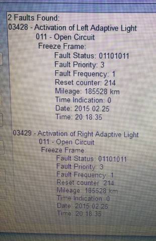

Va salut,
Am si eu 2 erori dupa testarea masinii (desi am cautat intai pe google, as vrea sa fiu sigur ca de acolo imi arata bubele).
Pe langa cele 2 erori, mai am in bord eroare de bec, desi am toate becurile functionale pe toate pozitiile lor.......cineva mi-a spus ca ar trebui un update de soft pentru lumini....asa sa fie?(nu este de meserie, ci doar a mai auzit la cineva rezolvarea asta)
Si ultima bucata, pentru ca nu pot mai mult de 1 Mega per post....
Pentru prima-te lasa aeroterma.
Celelalte sunt legate de faruri. Ai adaptive?
Incearca sa scoti borna baterie 5 min apoi sterge erorile. Vezi daca reapar.
Multumesc frumos!
Nu am cornering, daca asta inseamna adaptive (abia am achizitionat masina si inca invat slang- ul folosit)...
Am cautat dupa codul piesei si imi arata ca e blocul de lumini.....
Xenon are, ce nu stiu e daca poate pierde din functii atunci cand se schimba bateria....
Voi face maine ce mi-ai indicat si revin cu un raspuns.
Merci!

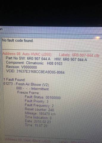

Legat de postarea mea de mai sus, am ramas cu urmatoarea eroare :
Modificat de Centauru
Intre pe 08 clima si posteaza eroarea

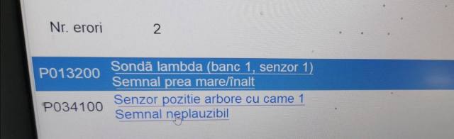

pentru mașina din semnătură am găsit azi aceste erori. uneori la pornire îmi apărea eroare start stop(s a schimbat un senzor și o perioada a pornit foarte bine ), ambele sonde lambda sunt schimbate de anul trecut. mecanicii mi au zis ca ar fi posibil sa fie sarita distribuția de la punct. păreri?
