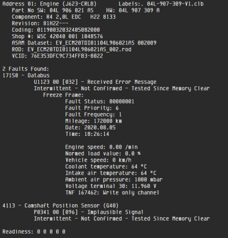

salut am un golf 7 2.0 150cp euro6, si am o problema de cand am masina de 1 an, nu se intampla zilnic ff rar si nu conteaza daca e zi noapte daca motoru ii cald daca ii rece, cand pornesc
puteti observa cum face imi da erroare start stop-ul pana repornesc masina.Astazi am patit lafel dar cand stationam imi tremura efectiv toata masina destul de tare pana am repornit o. tin sa mentionez ca am schimbat sezoru de la axele cu came cel care este sus foarte usor de schimbat.
Problema este mecanica, de la variatorul axei cu came.

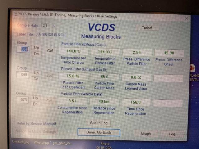

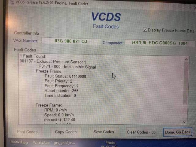

Dupa o verificare muult mai amanuntita am descoperit ca este cablajul.S-a lipit,montat electrovalva veche inapoi si check engine-ul a disparut.

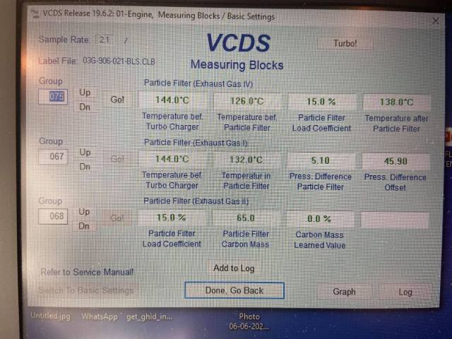

ACUM dupa 400km si o noua scanare vad ca au aparut alte erori,iar o data cu ele si martorul de filtru de particule care dispare atunci cand iau contactul si repornesc masina.Cumva este o problema tot din cablaj?
Va atasez poze sa intelegi exact despre ce erori este vorba.
Si o intrebare pt domnul Florin care mereu m-a ajutat?,acea valoare la dpf "press. difference offset" nu este cam mare? Acum cateva luni valoarea in acea casuta era 2.55.Are legatura valorea marita cu acea eroare "exhaust pressure sensor 1"?
Multumesc anticipat pentru raspunsuri.

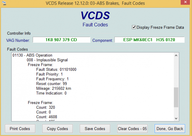

Salut. Martorii abs, esp, alte pericole aprinse in bord si eroarea asta aparute din senin. Se sterge, dar apare cand trec peste 20 km/h. Nu am alte erori pe alte module.
Masina e o Skoda Octavia 2 2009
Modificat de atv_mihai
photo update
Pompa cu modul cu tot SH. Modul- nu gasesti separat decat la reprezentanta. Si o sa ai un soc la aflarea pretului..
poti schimba numai electronica de pe ea, daca vrei sa pastrezi hidraulica ta

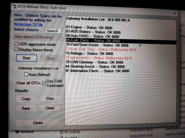

Salut, am si eu o problema la un Polo 6C133V CUSB 2015
am incercat sa fortez dezactivarea functiei start/stop urmarind un clip video in care modifici valoarea voltajului pe molulul 19. CAN
de la 7.6 V la 12 V
dupa, am probat masina, este dotata cu senzor de lumina si ploaie, dupa 2 3 minute s-a oprit brutsc timp de 2 3 secunde tot ce tine de parte electrica la masina...motorul nu
am modificat imediat inapoi valoarea, dar de atunci tot asa face atunci cand este seara, sau daca este luminozitatea mai scazuta si se aprind toate farurile
am si o eroare pe mai multe modulea
ce ar putea sa fie ?
nu stiu de unde sa incep...poate sa fie de la punctele de masa cum am modificat voltajul sau am stricat ceva pe linia CAN ?
