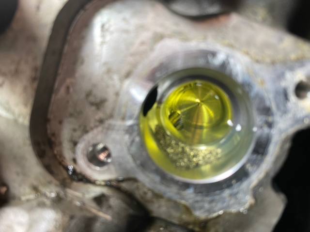

Am vb cu mecanicul si vine maine cu tester si vrea sa măsoare nu stiu ce presiune. Sper sa fie ceva usor...va tin la curent.
multumesc!
da, ne anunti. Sa verifice in filtru si regulator pompa inalte, daca este curat sau exista span.

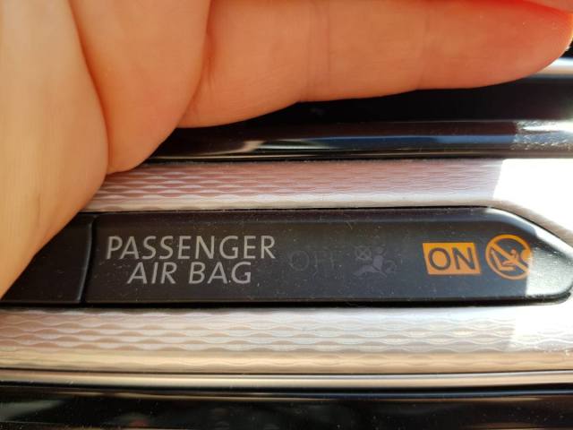

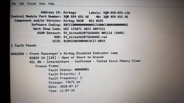

la interval de 2 saptamani, mi a aparut eroarea atasata.
de sters, se sterge dar, se pare ca reapare aleatoriu
sa fie defecta lampa aia indicator airbag pasager din blocul de butoane de deasupra ecranului navigatiei ?

Mi era teama sa nu fie ledul pictogramei de la ceasuri.
@cascadoru, eu cred ca este mai mult decat atat, pe baza experientei unui prieten.
Becurile acelea sunt niste LED-uri, putin probabil sa se defecteze asa usor.
As spune ca trebuie investigata inclusiv mufa de la calculatorul airbag-ului, daca nu cumva s-a infundat scurgerea condensului de la clima si a udat putin respectiva mufa.
Pilitura multă in pompa de inalte

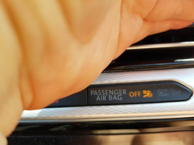

Verifica intai lampa....
nu am / avut umezeala ori  mirosuri specifice umezelii in masina, nici in dreapta fata si nici in alta parte .
lampa pare sa functioneze cand comuti de pe capacul bordului din dreapta cu cheia mica switchul airbagului pasagerului
Si doar pe contact, si cu motorul pornit, arata la fel.

Eventual o desfaci, refaci lipituri pe placa, unde e ledul...altceva nu prea cred sa fie defect
buna idee ! multam
oricum, n am ce pierde

Sunt pe drum la Ploiești la Dancor. Toata injecția 1000€
Injectoarele trebuie rescrise?
din pacate se pare ca a fost cum am banuit. Ce cod motor ai, ce an?

Ar fi bine sa fie lipituri reci, dar la o masina de maxim 5 ani vechime putin probabil.
Codul de piesa respectiv nu se gaseste in stocul dealerilor de piese, deci nu se cauta, asta ar fi inca un argument ca nu acolo este problema.
Sa ne spui cum s-a rezolvat, sa invatam din experienta ta.
the last off topic!
vine luni la comanda la Brady.
piesa este 3G0927132A si au mai avut o problema similara la un .. Kodiaq, rezolvata prin inlocuirea setului de butoane....283 lei (scuze ptr off topic dar ca sa se stie).
Sotia a decis cand a auzit ca: CAND EXISTA EROARE PE AIRBAG, ACESTEA NU FUNCTIONEAZA deci, nu sar ...indiferent ca eroarea este de la o lampa indicatoare sau altceva..... asta mi a spus un tehnician de la VW. (minte el, mint si eu).
