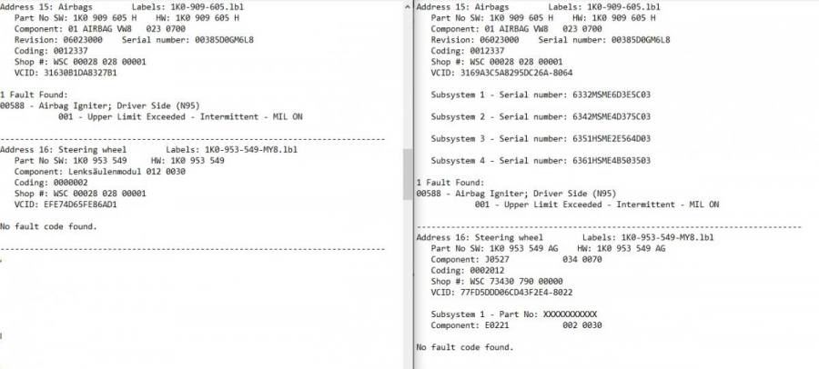

On 3/22/2020 at 6:19 PM, grp said:
Salutare!
Ma confrunt cu urmatoarea eroare de vreo 2 saptamani:
Address 15: Airbags        Labels: 1K0-909-605.lbl
1 Fault Found:
00588 - Airbag Igniter; Driver Side (N95)
            001 - Upper Limit Exceeded - Intermittent - MIL ON
Uitându-mă  pe loguri, am decoperit că după ce lusem mașina, la cateva luni distanță mi-a apărut aceeași eroare, care după ștergere nu a mai reapărut.
   Part No SW: 1K0 909 605 H    HW: 1K0 909 605 H
   Component: 01 AIRBAG VW8   023 0700
   Revision: 06023000    Serial number: 00385D0GM6L8
   Coding: 0012337
   Shop #: WSC 00028 028 00001
   VCID: 31630B1DA8327B1
1 Fault Found:
Atunci aveam volanul în 4 spițe. E posibil să pară această eroare din altă parte? Mă gândesc la CAN Getaway sau calculator coloana volan, deși le-am schimbat și pe acestea o dată cu volanul în 3 spițe și cu comenzi pe el? Sau mai departe, centrală electrică sau senzor impact sau în altă parte?
Mi se pare puțin lipsit de logică, acum că m-am uitat pe loguri, să apară același cod de eroare, schimbând exact ce recomandă ROSS-tech, adică cablaj airbag, airbag și spiră volan. Nu?
LE: am adăugat capturi după codurile pieselor schimbate
Modificat de grp
