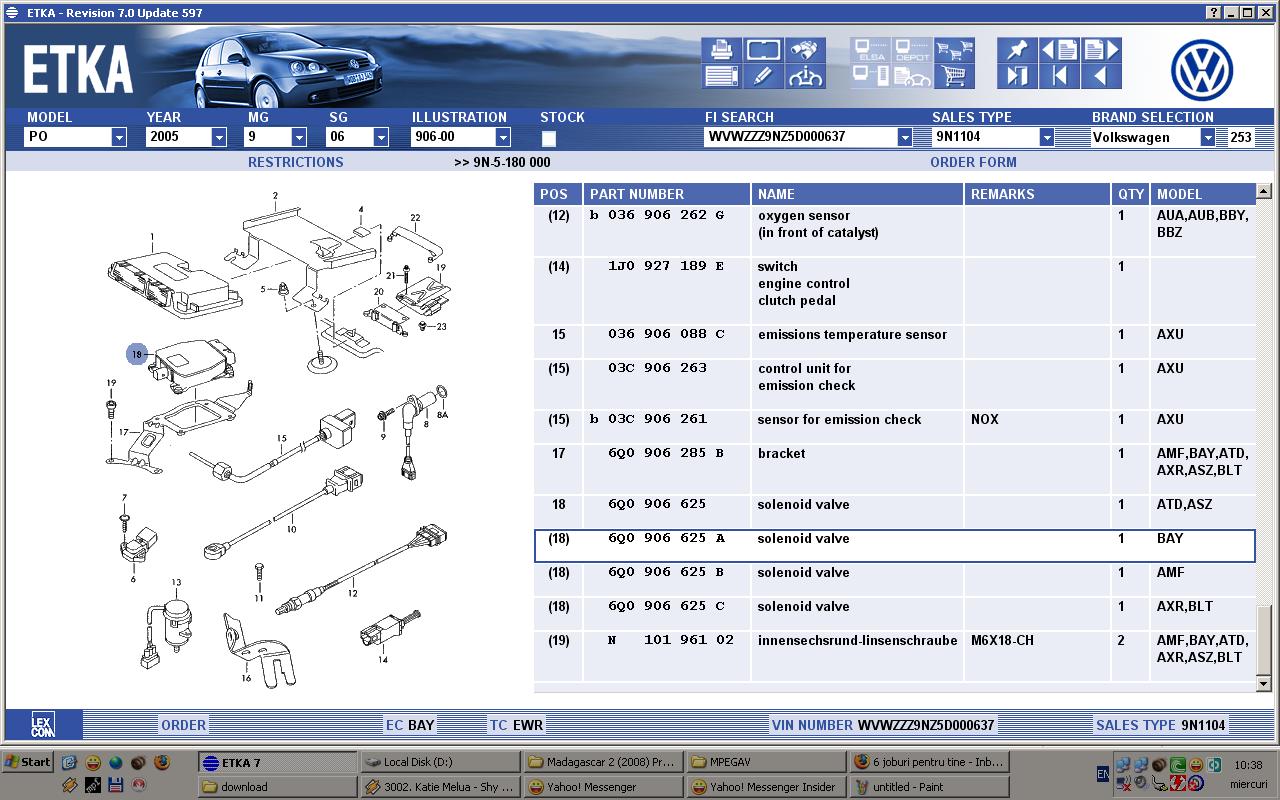

Masina e un VW Polo 1.4TDI din 2004, 75CP, motor BAY
Eroarea pe care o primesc este 19586 - EGR System Regulation Range Exceeded P3130 - 35-10 - - - Intermittent.
Cand am facut primul log eram deja in limp mode (masina nu tragea deloc).
Logul al doilea l-am facut dupa o repornire a motorului (masina tragea ok).
Logul al treilea l-am facut dupa ce am schimbat electrovalva ce da comanda EGR-ului (in ETKA am vazut ca se numeste solenoid valve - atasez si o poza cu schita ei). Piesa am luat-o de pe un Polo cu acelasi motor doar ca e fabricatie 2008. Am schimbat-o de proba pentru a ma asigura ce ea este problema. Intr-adevar, dupa inlocuire eu nu am mai avut probleme, in sensul ca pe masina mea nu am mai primit nici o eroare. Am montat si pe polo-ul din 2008 piesa (presupus defecta) de pe masina mea si la scurt timp s-a aprins martorul galben cu motorul in bord, iar la scanare a iesit aceeasi eroare pe care o primeam si eu - 19586. Din asta imi dau seama clar ca electrovalva de pe masina mea e stricata, insa chiar si cu cea de pe Polo-ul din 2008 observ niste diferente cam mari intre presiunea ceruta de ECU si presiunea facuta de turbina (in logul 3). E normal asa ceva? Sau mai exista niste probleme si in alte locuri?

de la electrovalva era problema dupa cum ziceai..... diferenta intre specificat si masurat e normala la inceput..... nu exista destule gaze la turatia aia ca sa invarta turbina
