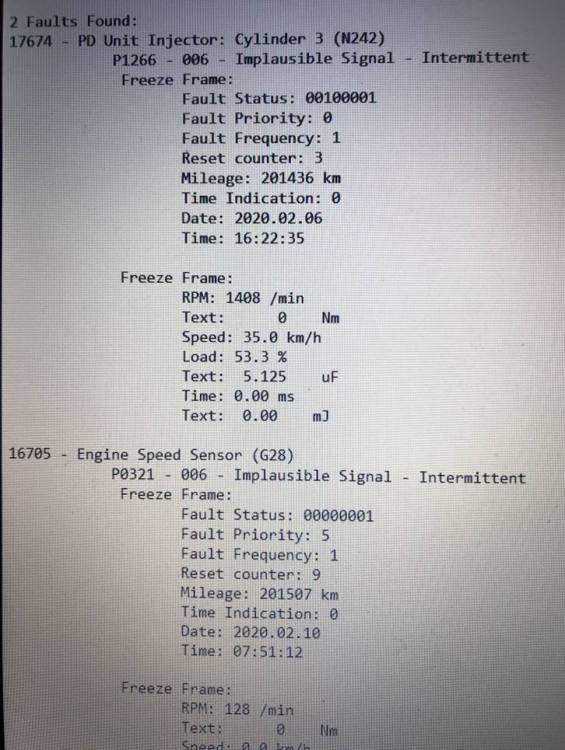

Buna seara forumiști! Va rog sa ma îndrumați cu câteva sfaturi pe următoarele coduri de erori. Eroarea pe g28 Îmi apare doar când e mai frig pt ca nu pornește la prima cheie. Vara nu face probleme. Recent am găsit se eroarea pe cil 3. Pe net am găsit ceva ca este uzat axul cu came. Am mai postat eroarea cu g28 și mi s a apus ca trebuie schimbat senzorul. Acum nu știu dacă e senzorul dus si a luat erorile alea sau senzorul își face treaba iar problema e la injectorul 3. Care ar putea fi rezolvările? Mulțumesc!
Schimbi senzor+rulment palier+injector(dupa verificare cablaj).
Am uitat, injectorul are valori bune + sau - 0, 3 parca. Oricum pana in 1.
Scuze, dar la ce te referi când spui rulment palier?
Scuze dar ce legătura are cu erorile mele? Fără supărare dar încerc sa înțeleg.
Are. G28 citeste informatia de pe semering. Iar la injector-ori cablaj..ori injector defect.

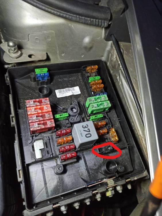

Dupa toata treaba vazand ca nu o scoate la capat cu erorile, am fost la un electrician iar acesta dupa ce a verificat iarasi sigurantele a vazut ca la sigurantele de langa motor, lipsea siguranta F15(probabil cand a umblat mecanicul a scoso si a uitat sa o puna) care tine de sonda lambda, senzor nox si releu pompa motorina.. pe cartea masinii spune ca trebuie o siguranta de 15 dar electricianul a pus una de 7,5..(nu stiu de ce)
Acum nu mai apare nici o eroare pe motor, mai am doar cea cu terminal 30( stiti de la ce ar putea fi eroarea?), dar dupa ce pornesc masina pompa de motorina merge intruna nu se mai opreste, este normal sa faca asa?
Multumesc, am scris putin cam mult dar am vrut sa va faceti o idee despre cum a pornit toata treaba

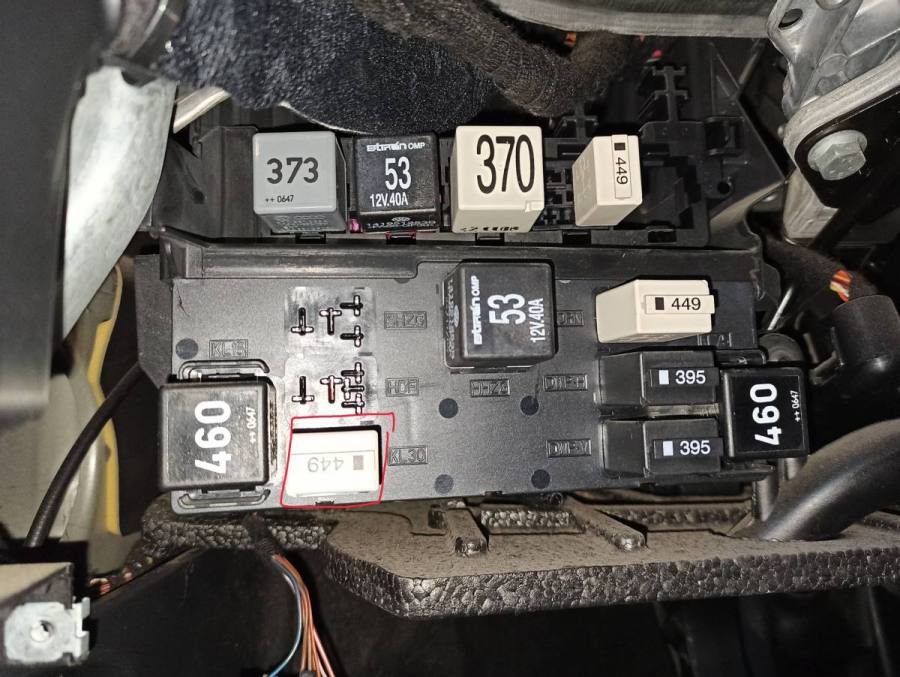

Spido spune-mi te rog unde gasesc releul asta? E tot acolo langa baterie sau este in interiorsub bord? Mersi
Sub bord,pe suportul de linga centrala. Scrie kl30 linga el. Stinga jos,449.
Mersi spido, am gasit releul si o sa il schimb luni..  astazi nu mai am unde sa gasesc sa cumpar. Revin luni, sa va spun care e situatia.. ?
DAca era releul , nu mergeau multe pe masina, la el este vorba de o siguranta lipsa, care da tensiunea de referinta catre central electrica, este in compartimentul de langga baterie.
