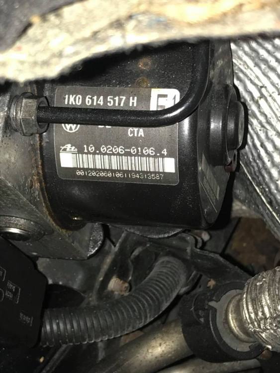

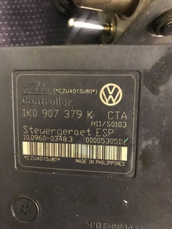

Mai jos ai toate datele de pe modulul vechi cat si cel nou:
VIN: WAUZZZ8P34A176279
COD MOTOR: AXW
COD POMPA VECHE - NOUA-sunt identice
1k0 614 517 K
Ate 10.0206-0106.4
 00 | 202060 | 06 || 943 | 3587
CTA
H11/S0103
Steuergeraet ESP
10.096-0348.3
00005305D1
*CZU4D15J80*
MADE IN PHILIPPINES

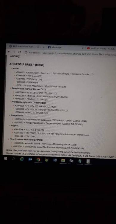

Imi puteti spune daca am calculat bine soft coding-ul la modulul de ABS: 0021126 . Inainte aveam 0019073.
Multumesc anticipat
Pune coddingul vechi. Eu ce ti-am spus 5 posturi in urma?
Păi coding ul vechi nu l stiu pentru ca nu vedeam modulul de ABS. Cand am montat noua pompa imi apare la soft coding nr 0019073. Din ce m am documentat pe ross tech cu datele masini am ajuns la nr 0021126
Nu merge....dar nu trebuia 21126...in conditiile in care este fabricata in 2004 si are Frontbrakes (Sensor Cluster OLD) adica 0000006?
Sau se aduna OLD cu NEW?
