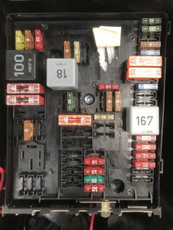

Vezi daca ai tensiune pe sig Sb 33,32 si 45 din cutia compartiment motor.Daca nu, verifica releul 167 tot de acolo.
Pe Sb? Nu-mi dai seama care sunt.
Modificat de Silviu18
E scris numarul sigurantei linga fiecare. Vezi F32,F33..
Modificat de spido
Pai pe F32,F33 si F45 nu am sigurante.?
Lasa-mi datele masinii pe PM si caut mai tarziu.An/cod motor/marca.

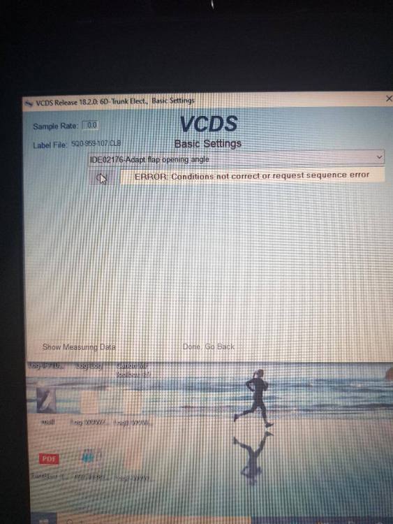

Legat de eroare de switch poate ca trebuie sa-i faci basic settings, uite aici, poate ca scapi si de cealalta dupa basic settings:
http://wiki.ross-tech.com/wiki/index.php/VW_Touareg_(7P)_Trunk_Electronics
am scos agresive mod si tot ramane eroarea pe faruri, in fine, o sa vad eu cu asta
la ^D nu ma lasa sa fac  Basic Setings

Revin cu update la erorile postate de mine Duminica.Se pare ca de vina pt seria de erori  a fost releul 167.Schimat releu, sters erori si momentan nu-mi mai  apare EPC in bord.Mii de multumiri Mr.Spido pt info si suport.

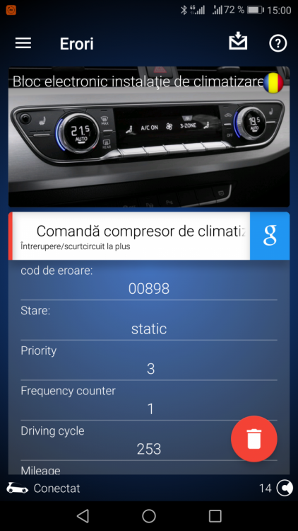

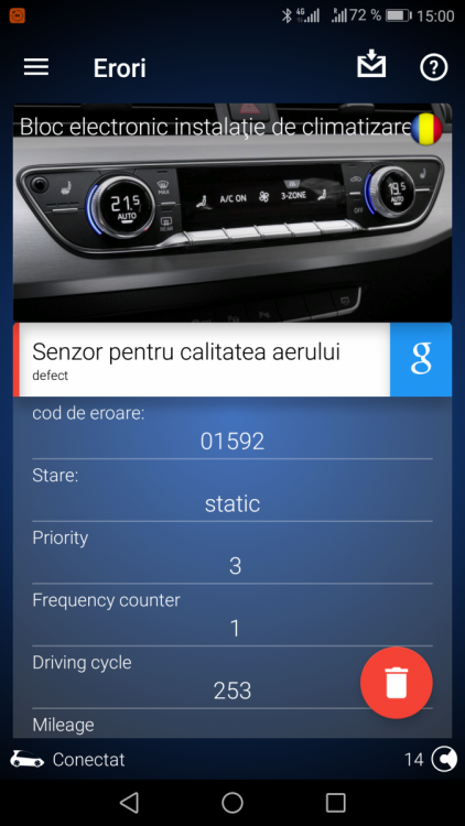

Atasez un Log cu erorile de la masina mea. Toate se sterg si nu apar la rescan,dar apar dupa un drum cu masina..
Fuel flap actuator l-am schimbat cu unul sh,a mers o buna perioada, dar a aparut iar.
Log-TMBAJ7NE9E0105707-138861km-86284mi.txt
Schimba actuatorul cu unul nou.S-ar putea sa existe revizie imbunatatita. Ptr celelalte erori-ai cumva un incarcator de telefon,tableta...mp3 player in locas bricheta? Scoate-l,sterge erorile si vezi daca mai apar.
Da. Am o tripla, dar are un buton de oprit... O sa-l scot cand o las oprita...
Dar eroarea pe Auto HVAC ce reprezinta?

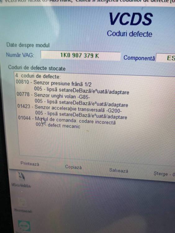

Am verificat toate sigurantele, Am verificat masa si am schimbat pompa de ABS :). Acum imi functioneaza vitezometrul dar m am procopsit cu alte erorii si imi stau aprins martori de ABS, ESP si Frana (!).
