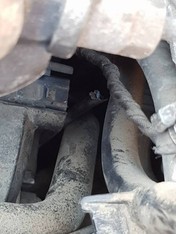

Am patit o problema cu ceva rozatoare care mi-au intrat la motor si mi-au ros niste fire sub capacul de protectie, unul era de la o bujie si unu de la electrovalva de combustibil...
Dupa izolare fire am ramas cu urmatoarele erori

Unde sa mai verific daca a mai ros ceva? Sau de la ce sunt aceste erori?
Multumesc frumos
Mda...din pacate au o atractie ptr cablaje...conectori,
Dupa multe chinuieli cu letcomul, am reusit.
Acum nu mai am nici o eroare.
Am gasit numai mancare de caine pe scut si burete ros in contraaripa din dreapta si ceva izolier ros, dar nu era  din acela de la motor cu panza ci din acela lucios de plastic care se rupe usor, dar nu stiu de unde... M-am uitat nu se mai vede ceva ros, imi pare rau ca n-am dat bateria jos.
Multumesc frumos,bine ca n-a fost mai rau sa fi facut vreun scurt..
Am mers cativa km cu firele roase, ce ar fi putut afecta cel de pe alternator?

Sigurantele par a fi ok.Au continuitate si nu vad niciuna bubuita.
