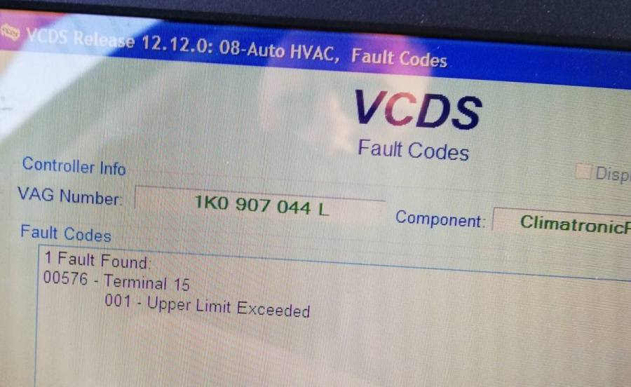

Salut, de la ce am eroarea asta pe climatronic? E singura eroare! Masina se comporta normal! O sterg si apare imediat.
Verifica incarcarea acumulatorului. Incarca prea mult..
13.8-14.4 asa e mereu!
Sterge eroarea cu contact pus/motor oprit si vezi daca dispare.
Eroarea asta spune ..limita de sus a tensiunii atinsa. 14.4 e putin cam mult..
Incerc, ms frumos, culmea ca o am pe climatronic eroarea.... Hmmm...
