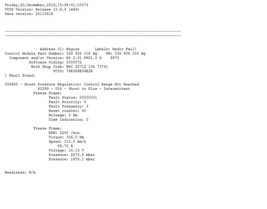

Salutare. Tocmai ce m-am intros din Germania din concediu si masina mi-a cam dat de furca cu cateva limp mode-uri.
Prima zi am mers 1000 km totul OK. A doua zi aveam de parcurs 600 km. Dupa primii 40 de km intra in limp mode (martorul de bujie palpaia si nu mai tragea). Tot asa de 4 ori a facut cei 600 km. La intoarcere la fel cei 600 km inapoi. Cand am plecat inapoi spre casa cei 1000km , a facut de 2 ori primii 200 km si apoi de la granita Ungaria-Austria si pana acasa a mers perfect. Noroc ca am avut la mine VCDS-ul si am scanat-o sa vad ce are.
PS: Inainte sa plec cu o zi cand sa bag masina in curte sa o pregatesc de drum am avut un check engine. Am pus VCDS-ul si era un DTC de EGR care imi era cunoscuta ce mai aparuse mai demult. Zic ce naiba sa fie ca EGR-ul e nou. Verific mufa. Era defapt  mufa iesita. Am impins mufa la loc, am sters DTCul si totul OK. Am plecat la drum. Intre timp pe drum mufa iesise din nou de la vibratiile motorul deoarece se pare ca clema are ceva probleme si nu face click. In Germania am reusit sa prind mufa de joja de ulei cu un arici de plasic si DTC de pe EGR a disparut. Se pare ca am mers cateva sute de km si pe acolo cu mufa scoasa la EGR. Acum nu mai are nici un DTC pe EGR. Ariciul a rezovlat problema.
Va atasez o poza din VCDS.
Tin sa mentionez ca EGR-ul e nou, valva N75 e noua, DPF-ul e nou si turbina e reconditinata anul trecut. Deci pe astea le exclud ca ar fi de vina.
Oare BRD-ul mai are inca o electrovalva de vaccum sau doar N75-ul?

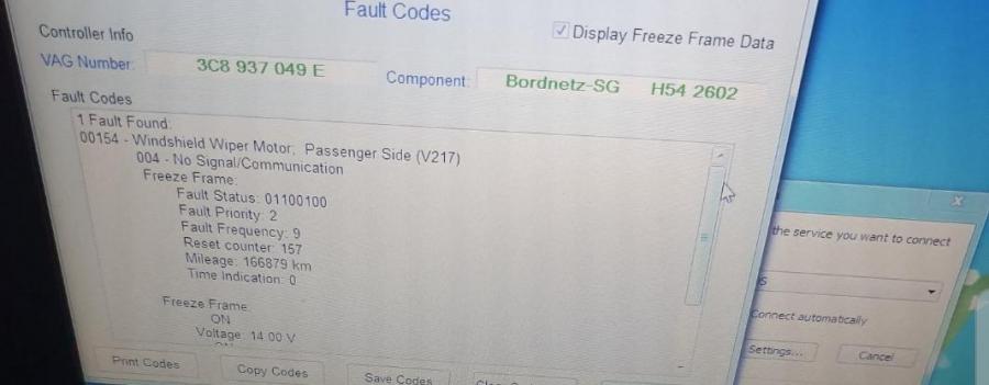

Buna ziua, la un Seat Leon 2008 imi apare eroarea din poza si stergatorul pasagerului nu mai functioneaza.
Ce este ciudat este ,ca dimineata functioneaza Ok si pot sterge eroarea , dar dupa ceva vreme nu mai functioneaza si eroarea reapare dupa ce o sterg.Deci cateodata functioneaza,  cateodata nu.
Am scos mufa motorasului si pare ok, fara pini oxidati, nici firele nu par deteriorate..
Am dat cu niste wd40 in mufa dar degeaba ...

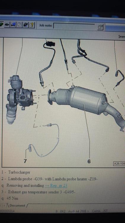

Salutare,ma puteti ajuta cu o parere?
1 Fault Found:
8190- Exhaust Gas Temperature Sensor 4 Bank 1
P246F 00 (096)- Implausible Signal
Intermotwnt-Not Confirmed-Tested Since Memory Clear
