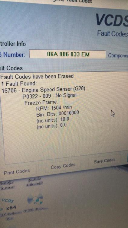

Sterge-o si vezi daca revine. Daca da, verifici cablaj/conector sau schimbi senzorul.
Amsters-o si reapare imediat! Asta sa fie motivul pentru care nu vrea sa porneasca si pt care se aprinde esp la curbe?
A avut mai multe erori la inceput. Mai era una si cu senzor crankshaft position senzor g28

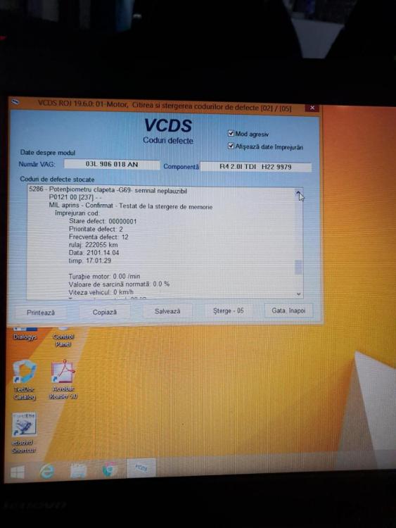

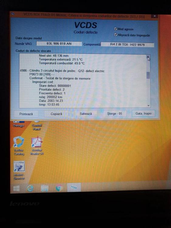

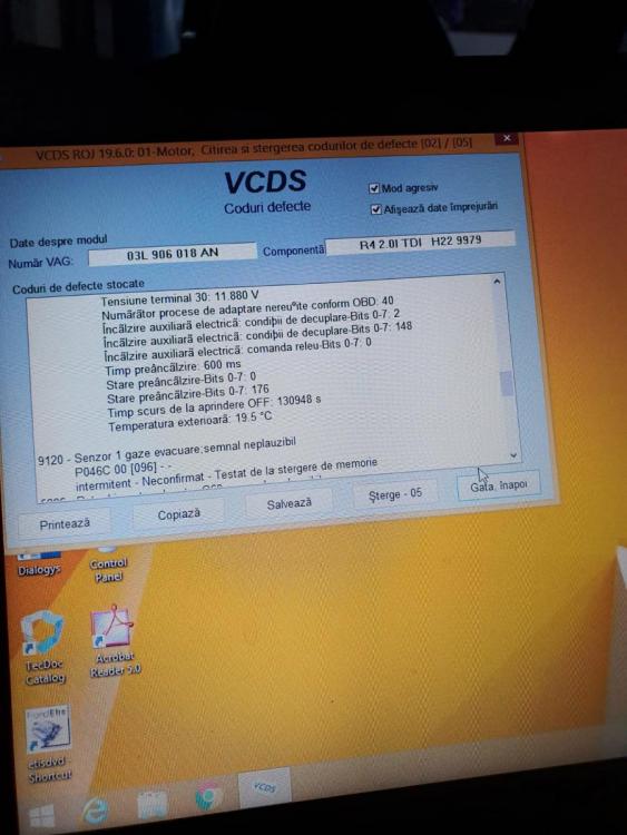

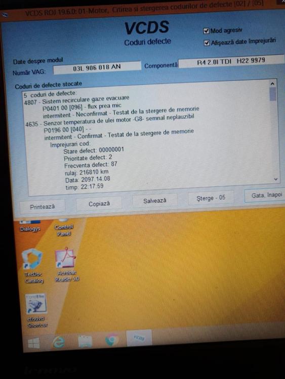

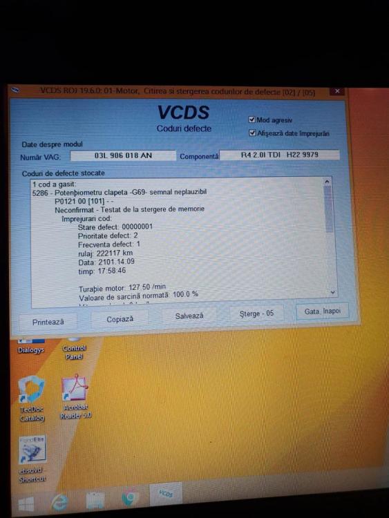

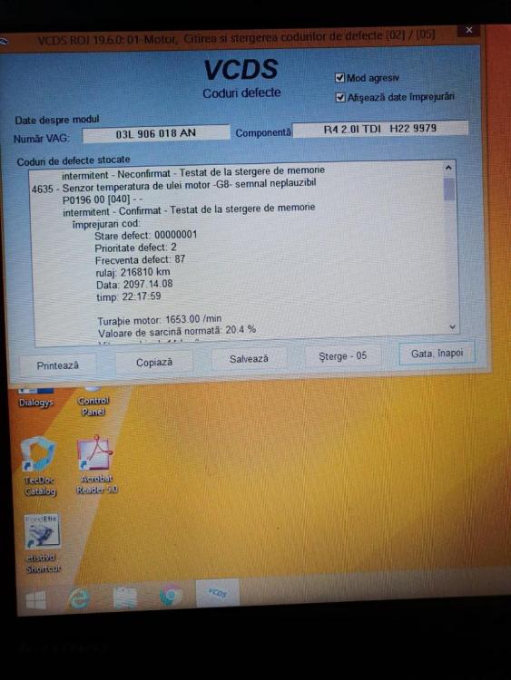

Bună seara, mă frământă o întrebare la care nu-i găsesc răspuns: de unde pot apărea diferite erori la scanare cu vcds si care ulterior se pot șterge dar nu mai apar la o rescanare? Indică vreun defect fizic?.... mulțumesc
@EEXCALADE.....am avut acum vreo 2 săptămâni problemă cu potențiometru clapetă G69 cu eroarea p0121 care sa rezolvat prin curățarea clapetei, dar pe lângă codul asta am mai avut si alte coduri de eroare care sau sters și au dispărut, a persistat doat p0121 care după curățare a dispărut si el, repet acum nu mai am nici o eroare dar mă tot frământă gândul de unde au putut aparea erorile celalalte care sau putut sterge iar la a doua scanare a persistat doar ce-a cu clapeta care era defectă în sensul că era foarte murdară și cu depunere si nu mai revenea in poziția inițială.
Modificat de danutszy
@adish0r
am mutat aici postarea ta, în topicul unde ai postat prima dată despre altfel de loguri este vorba
@danutszy- Unele erori sunt intermitente,apar in combinatie cu anumiti factori- temperatura,presiune...etc.Astea se pot sterge,unele revin.Alte erori sunt permanente,nu se sterg,indica un defect prezent.
La tine bujia va reaparea....cand va scade temperatura exterioara si o vei porni dimineata.
Modificat de spido
