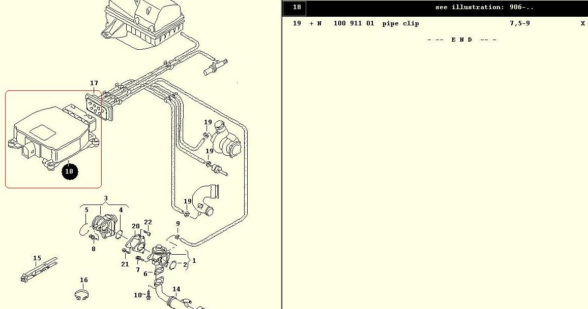

Ma poate ajuta cineva din Iasi sau Piatra Neamt cu piesa marcata din poza de mai jos? Masina e un polo din 2004 cu motor 1.4TDI BAY, 75CP.
Eroarea pe care o am e 19586 - EGR System Regulation Range Exceeded P3130 - 35-10 - - - Intermittent
As vrea doar sa o inlocuiesc si sa fac un test sa vad daca mai apara eroarea sau nu. Am cautat piesa la un magazin de piese auto si e destul de scumpa (740Ron) si as vrea sa fiu sigur daca e defecta.
