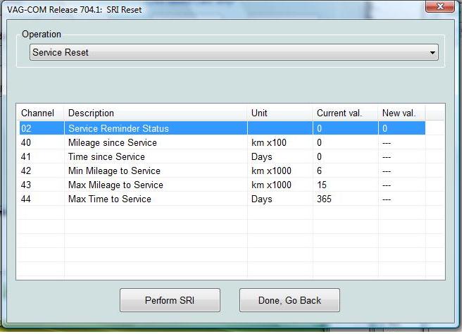

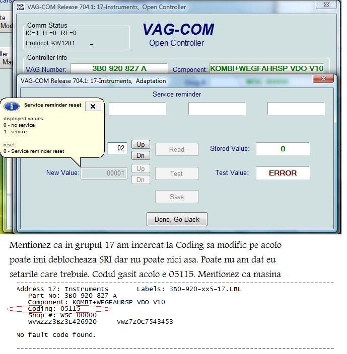

Am si eu o problema. Cand resetat ultima oara intervalul de service, am facut-o cu vag-com 704. Si in grupul 17 instruments la Coding m-a dus pe adresa 02 unde era setata valoarea 1(adica sa inrergistreze service). M-a mancat undeva si am setat valoarea 0 si am save si de atunci nu imi mai inregistreaza service. Valorile din poza de la minim interval si etc de la adresele 40 41 42 43 43 sunt intreoduse de mine acum, insa la adresa 02 imi returneaza eroare si nu pot modifica acolo pentru a imi inregistra din nou intervalul de service. Nedumerirea mea e daca dupa o resetare a serviceului valoare adresei 02 se transforma automat in 0 sau ea trebuie sa fie tot timpul 1 pentru inregistrarea intervalului de service. Daca trebuie sa fie 1 ajutati-ma sa o pun din noua ca nu imi da voie.

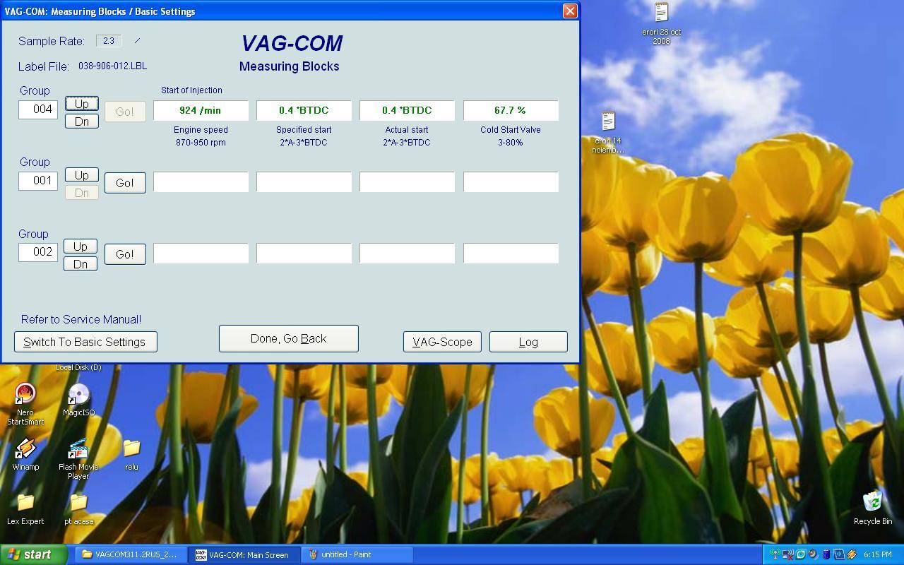

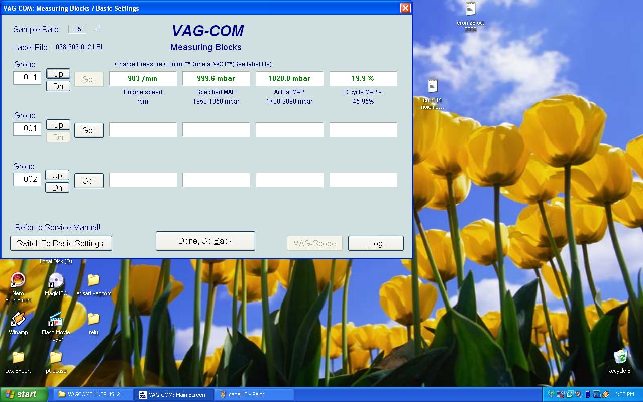

pun si eu niste printscreen-uri
nu sunt in clar de ce valorile afisate nu sunt intre cele de jos
precizez ca este vorba de un MKIV ASV din 2001
turatia motorului variaza intre 903 si 927 rpm
Modificat de joky
cuiuda ordinea o stiu si eu. problema e ca la mine e dezactivata functia care imi inregistreaza intervalele de service. si nu o pot activa. imi da eroare. daca observi in pozele mele curent value e 0 pe cand in www.ross-tech scrie 1. Eu daca as avea acolo 1 mi-ar inregistra intervalele service, dar nu pot modifica imi da eroare. aia e porblema

@vicius_the_one daca ai modificat in canalale 4x pune-le la loc si nu te mai chinui cu canalul 02 sa pui 1 , tu cand ai pus 0 s-a resetat intervalul de service, 1 o sa apara automat cand pe bord o sa apara service .

@joky. In legatura cu valorile , acelea sunt din label's si sunt puse din manualele de reparatii. Valorile sunt afisate pt diferite moduri de functionarea ale motorului(relanti , sarcina etc) dar scrie ce si cum(depinde si de cine a facut label) de ex la grup 11 iti spune cam ce valori trebuie sa fie dar trebuie sa mergi in treapta 3-4 cu pedala in fund ca sa ajungi la respectivele valori.
