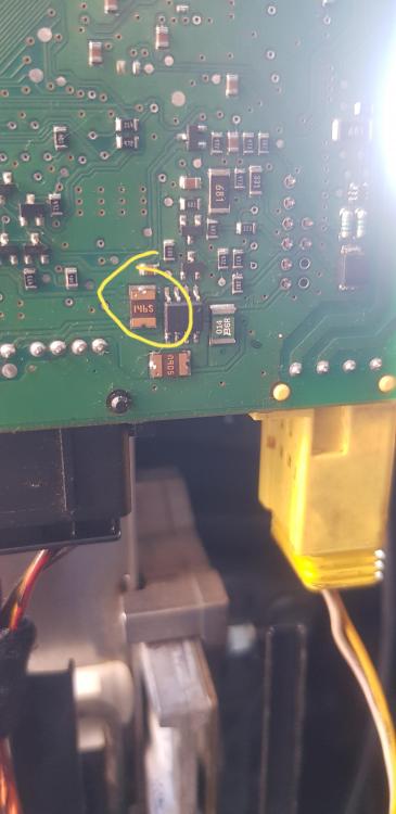

Am si eu o problema pe care nu stiu cum sa o remediez. La Skoda Octavia 2 din 2007 masina merge bine atat timp cat afara este racoare. Daca o las in soare nu mai porneste. Se aude ca si cum nu ar avea masa. Chiar daca porneste la putin timp incep sa se opreasca diverse module: clima, instrumentele, semnale.
Am ajuns la electronics ctrl module si am observat ca 02403 este activ in momentul in care masina prezinta sintomele respective.
Scanare fara eroare cu totul functional, inclusiv radio, dar la scanare arata ca ceva probleme

Ceva pareri si indrumari?
Ma gandesc sa schimb Electronics ctrl module. L-am deschis si am observat ca daca aplic caldura pe  acea componenta totul dispare, iar daca o racesc reapare si pe ea am 5v la un capat si 12 la celalalt.
  • vdragos locked şi unlocked this topic

Si atunci de ce daca răcesc respectiva componentă reapare curentul la toate modulele si totul este functional?
Am verificat masa si este buna peste tot
Schimba calculatorul de coloana cu unul compatibil si testeaza...dar nu cred sa fie acolo problema.
