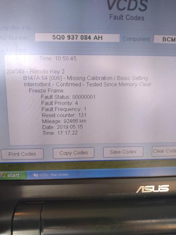

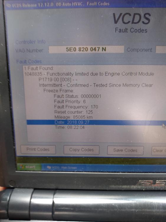

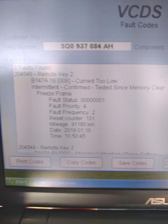

astazi la o scanare cu vcds 14.xx am avut 3 erori:prima este la ac care nu stiu ce poate fi,iar urmatoarele doua sunt legate de cheia de centralizare,una ar zice ca are bateria slaba ,iar cea de a doua zice ca ar trebui sa-i fac basic setings.ce este eroare de la ac si cum pot sa-i fac basic setings la cheie.masina este o Octavia 1.6 tdi 2014

Schimba-i bateria si readapteaza cheile.
Menționez că închiderea din telecomandă merge,cum fac adaptarea la Octavia 3?
