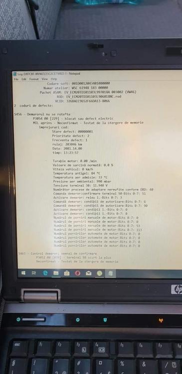

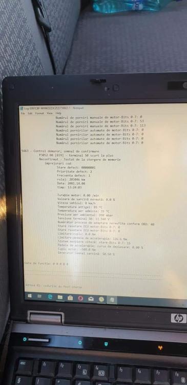

Va rog ajutati-ma. Vw cc cfgb dsg nu porneste, am urmatoarele erori. Desi pe masina demarorul nu invarte, la test, acesta functioneaza. Ce sa-i mai fac? Multumesc!

în urmă cu 5 ore, Next93 a scris:
Problema rezolvata. Multumesc oricum!
Problema a fost la cablul de masa, acesta era rupt, se tinea doar in invelisul cauciucat. Asa ca daca aveti problema de mai sus, verificati cablul de masa!
