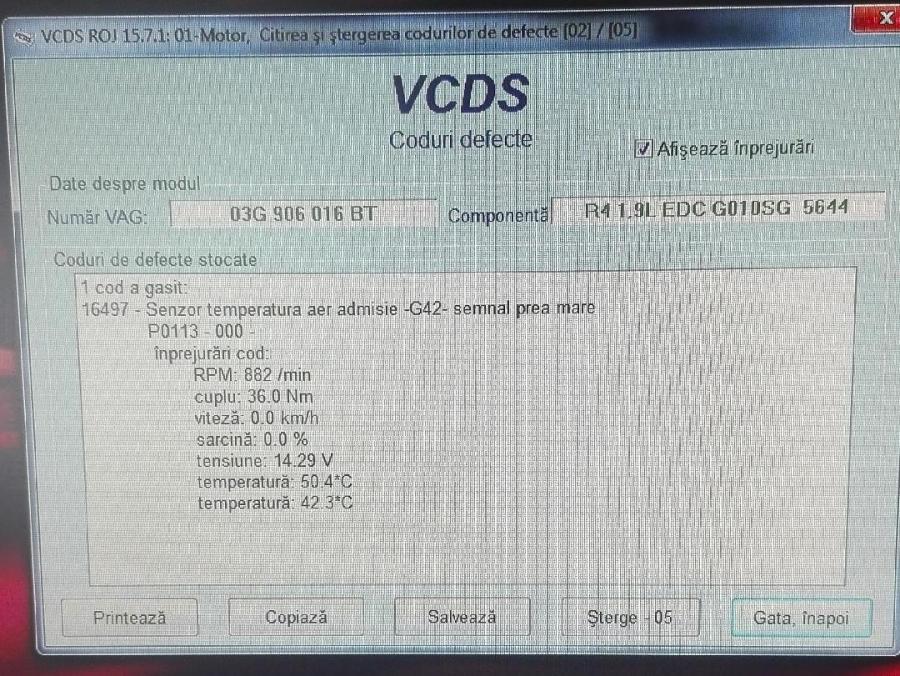

Buna seara, va rog sa ma ajutati cu un sfat...am un VW Touran 1.9 TDI cod motor AVQ 101 CP din 2004, imi merge turbina doar cand spal masina :))...trage normal...dupa cateva minute de mers gata...nu mai trage deloc, turbina anulata total...am scanat cu VCDS si am urmatoarea eroare care nu se sterge. Precizez ca temperature din galleria de admisie ii 134 de grade si cu motorul oprit si pornit...asa imi arata VCDS am schimbat senzorul G42 bosch care e de presiune si de temperatura combinate, de pe alta masina tot la fel, m-am uitat pe fire nu sunt roase nici pe partea de la electromotor nici la lonjeron, am dat cu spray de contacte electrice senzorul mufele degeaba, eroarea nu se sterge EMISSION WORKSHOP. Masina se tureaza dar nu trage deloc
Modificat de IuLY91
@pinkisor30- sterge erorile si las-o in pace. Nu are nimic.
@luLY91- verifica cablaj din senzor pina in ecu si conectorii. Cablajul e ciupit...oxidat..si da o valoare eronata catre ecu.
Multumesc frumos spido am sa merg azi la electrician sa verifice firele de la map pana in ecu

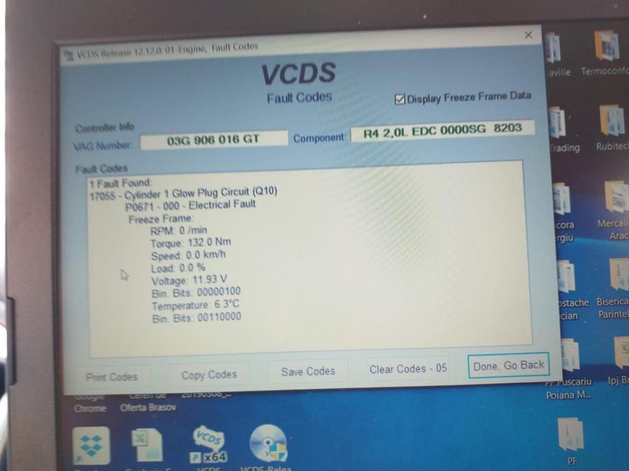

Skoda Superb 1, 2.0 tdi Pd 140cp
Cablaj bujie? Mufa? Astea sa le am in vedere?
Multumesc frumos!
Schimba bujia de pe 1 cu cea de pe 2 si vezi daca se muta si eroarea.Cel mai probabil ai bujia defecta.
