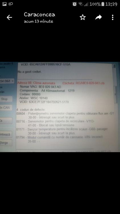

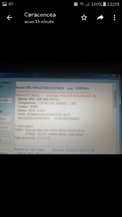

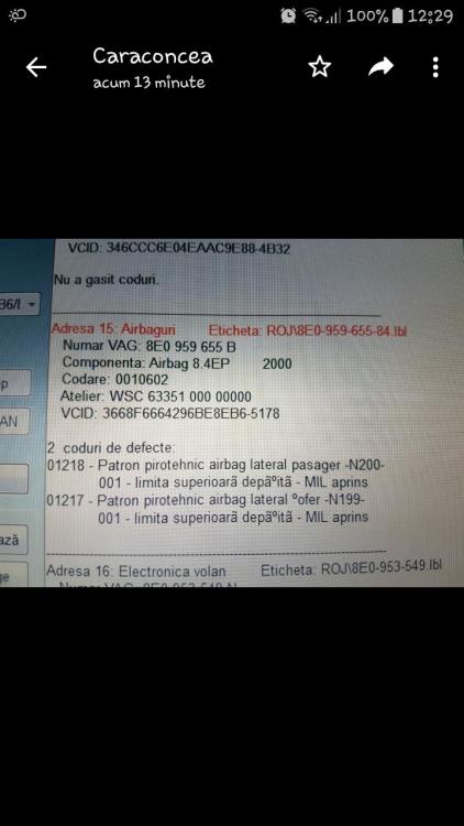

Salut. Ma puteti ajuta cu interpretarea ptr urmatoarele erori?? Audi a4 2003  1.9 tdi
Modificat de dorumarcel
Verifica ce e cu airbagurile laterale si inlocuieste motorasul defect la climatronic,verifica termistor incalzire scaun si adapteaza modulul climatroni..a fost inlocuit.

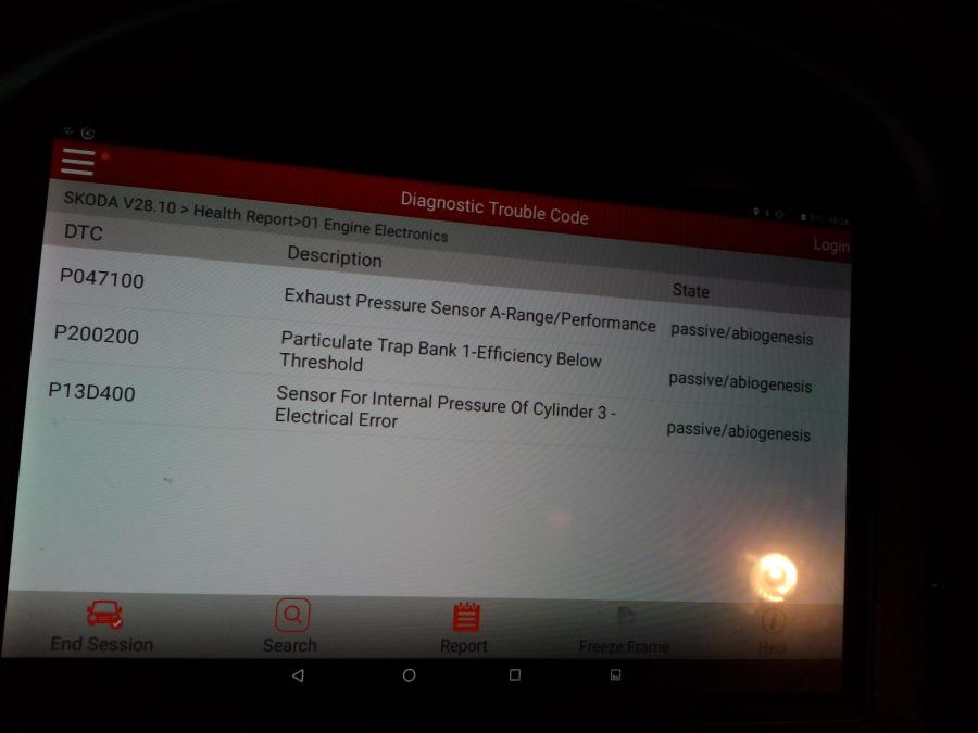

Salut, sunt posesorul unei Skoda Octavia 3 1.6 TDI cod motor CRKB. Mi s-a aprins "check engine" si dupa o scanare cu VCDS au aparut urmatoarele erori:
P074100 Exhaust Pressure Sensor A-Range/Performance;
P200200 Particulate Trap BanK1 - Efficiency Below Threshold
P13D400 Sensor For Internal Pressure Of Cylinder 3 - Electrical Error
Un mecanic mi-a spus ca merg subturat si asta ar fiproblema la primele doua coduri de eroare si la ultima ar fi un contact iperfect sau o mufa oxidata.
Mentionez ca atunci cand se aprinde martorul in bord fac un drum mai lung in afara orasului si apoi martorul dispare si apare cam dupa o luna de zile dar de cateva zile nu mai vrea sa dispara chiar daca am facut drumuri lungi cu masina. Mecanicul mi-a recomandat sa schimb senzorul care da eroare P200200 pentru ca e afumat rau.
Ce imi recomandati?
Multumesc anticipat!

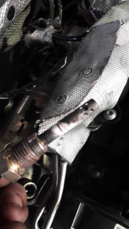

Ai 2 piese ce trebuie schimbate, senzorul de presiune de pe catalizatorsi bujia nr 3 care este cu senzor de presiune.
Al Bundy multumesc pentru raspuns!

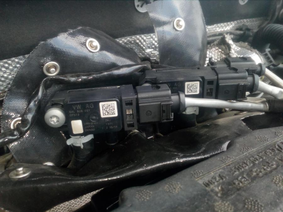

Este vorba despre senzorul G450?
Cel din fata este de la turbina iar cel din spate este de la DPF?
Sunt amandoi la fel doar ca primul are un singur furtun conectat iar cel din spate are doua.
Dupa inlocuirea senzorului trebuie facuta vreo adaptare?
NU am vazut pana acum 2 senzori presiuen diferentiala pe o masina. Ce cod are motorul tau ?
Unul e pt turbo, celalalt pt presiune diferentiala
