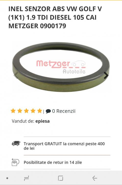

Nu e senzorul de vina ci butucul cu inelul de citire care e ruginit,oxidat...
Multumesc, spido.
In curand o sa schimb placutele de frana si o sa-i spun mecanicului sa curete de rugina si oxidare tot ce este pe acolo.
NU are ce curata acolo, inelul este din cauciuc si are insertii magnetice. Se schimba impreuna cu rulmentul.
Modificat de Al Bundy
Inelul separat nu se poate schimba?Presupun ca este vb despre acest inel:
