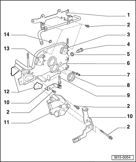

Nu stiu daca te ajuta dar asa arata G40 :
Am sa caut si o poza in care sa fie pozitionat pe motor iar daca gasesc o sa o postez aici.
Modificat de WNS
  • Administrator
13 - Camshaft Position (CMP) sensor - G40- For intake camshaft
Camshaft Position (CMP) sensor -G40- -1-,
Camshaft Position (CMP) sensor 2 -G163- -2-,
Valve -1- for camshaft adjustment -N205- -3-,
Camshaft adjustment valve 1 (exhaust) -N318- -4-.

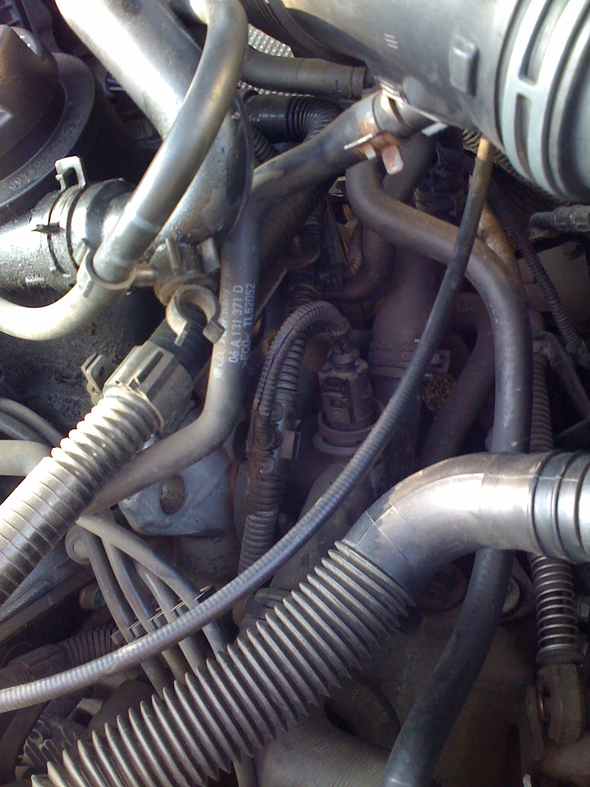

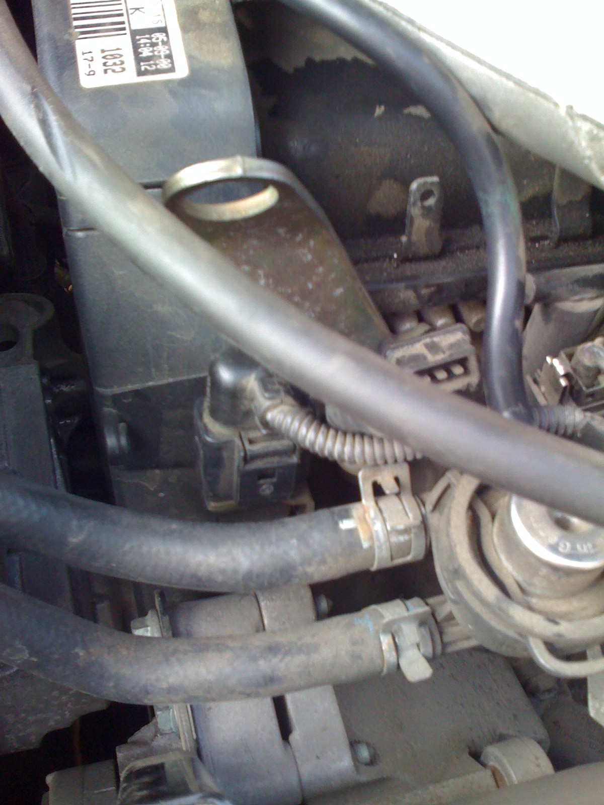

Ok am fost la masina am desfacut capacul si acum revin cu 2 poze pe ambele parti... nu stiu sigur pe ce parte se afla stanga sau dreapta... adica langa baterie sau pe partea cealalta langa distributie
