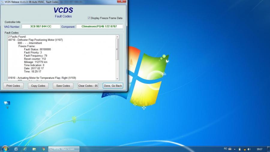

Salut colegii,
Imi poate spune si mie cineva, ce reprezinta " Reset counter" din descrierea erorii din poza de mai jos ?
Modificat de passat19tdi
