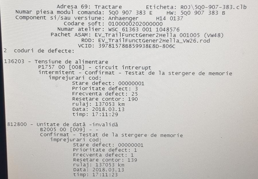

Salut. Am 2 erori pe modulul 69 - Tractare. Am masurat in mufa de alimentare si am 12 volti pe 3 fire permanent si pe unul cand pun contactul. Sa fie busit modulul?
Multumesc anticipat
DA, pare a fi dus modulul.

La cablaj.
Am verificat și cablajul este bun am ajuns la concluzia ca și debitmetru nou nu este bun l am dus înapoi și iau pe original

@cristimatei-cablaj verificat cu ap masura...nu ochiometric.
Modificat de spido
Cu aparatul am 4 fire doua de masa și pe unul îmi da 12.49 și pe al doilea 5.01 v  cred ca asta e de la ECU ,deci cred ca e bine

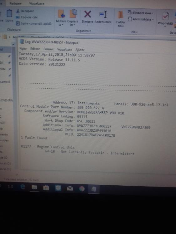

am facut programare saptamana viitoare la reprezentanta Skoda din Brasov. Vreau sa primesc o a doua opinie si sper sa se rezolve. Asta e, masina are totusi 220.000 km facuti si nu s-a umblat la ambreiaj.
Salutare lume!
Am pus testerul VAG-COM pe al meu Passat B6 2007, de unde incep cu reparatiile, ce ma sfatuiti, cineva care cunoaste sa citeasca erorile, vreau s-o repar si nu stiu la ce sa ma astep.
Unde ma indrumati sa ma duc, eu sunt din Pitesti, daca o duc la VW cred ca o sa coste prea mult!
Recunosc, masina a fost cumparata recent de la samsari, desi mi-a spus un prieten ca este manarita, nu m-am indurat sa nu o cumpar, este extra full cu toate functiile posibile pe un passat 2007, vreau sa o repar si sa o pastrez asa cum merita.
Ce ma sfatuiti sa fac, de unde sa incep, precizez ca trebuie sa intre si in rar si sa-l treaca, am numere rosii. Pe bord am check engine de la eroarea P0471, in rest totul functioneaza normal.
