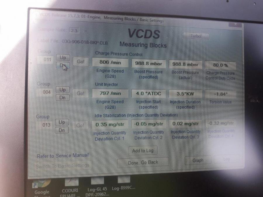

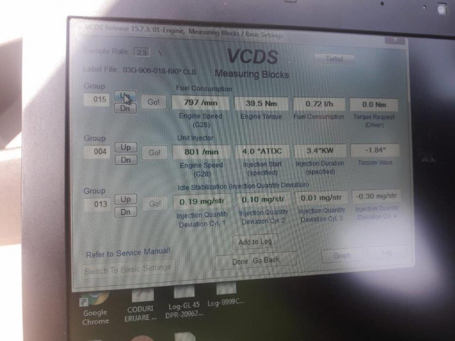

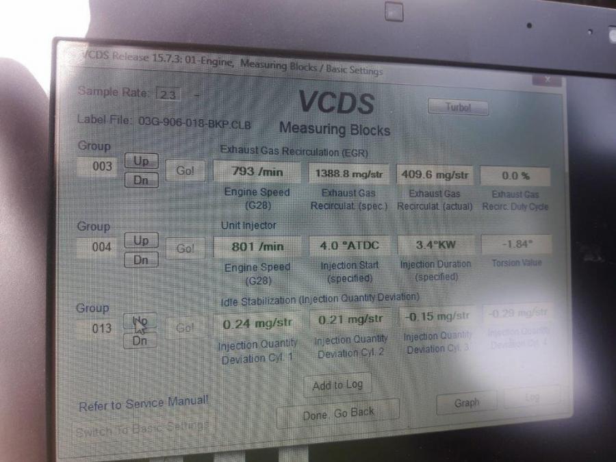

Imi puteti spune de la ce tot apar aceste erori? In conditiile in care masina functioneaza ok(am atasat si cateva poze)
