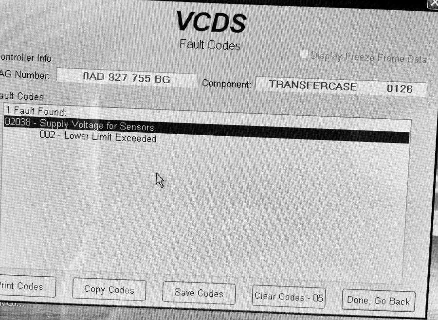

masina este un touareg 7l 3.0 tdi automat fabricatie 2009
imi clipeste selectorul cu blocajele diferentialului iar pe instrument cluster imi arata ca as fi in low range
eroarea este 02038- 002 si nu se sterge !
ce are ? De unde sa incep ?
Mentionez ca masina porneste usor , merge normal , am verificat bateriile.. se incarca .. sigurantele sunt ok... mufele care intra in cutia de transfer sunt verificate.. curatate.. dar.. eroarea persista ! Help !

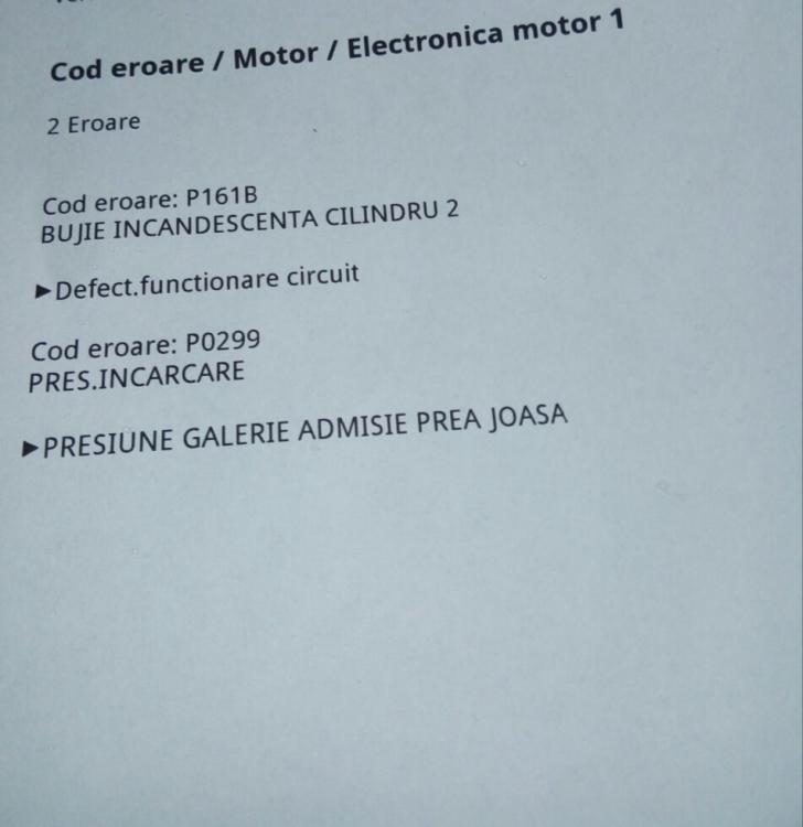

1-Bujie defecta
2-furtune sparte/fisurate,lipsa vacuum ..
Modificat de spido
actuator spart sau lipsa vaccum
