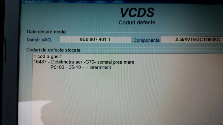

am gasit la scanare eroarea asta pe o Skoda Superb 2.5 TDI V6
Dupa ce o sterg merge in jur de o saptamana dupa care se aprinde ceck engine si apare eroarea asta
Omul a schimbat vreo 5 debitmetre pana acum, stie cineva cum s-ar putea rezolva?
Am montat alt ECU de pe alta masina identica si tot asa face
Poti sa schimbi 10 debitmetre..
Verifica sa nu ai furtune crapate/sparte..
Pai ce legatura ar fi intre furtune sparte si eroarea de pe debitmetru?:mellow:
La furtunurile de vacuum te referi nu?
