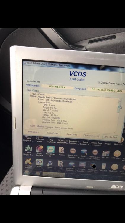

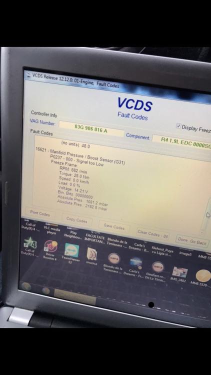

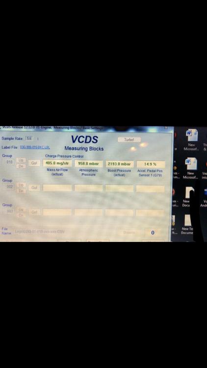

Buna! Am o problema la masina, nu trage deloc am facut o diagnoza si imi da senzor presiune admisie semnal slab! Am schimbat vreo 3 senzori si nu merge cu nici unul aceiasi eroare.. daca scot mufa de la senzor normal ar fi sa imi dea ca nu comunica.. mie imi da semnal mare si in plus imi da si senzorul de la debitmetru cu aceiasi eroare.. care sa fie pb? La mufe am dat cu spray de contact.. sa fie ceva pe instalatia electrica? Nu citeste nici presiunea la turbina..Masina este un Touran 1.9 tdi 100cp AVQ!
verifica masa si cablajul care vine in conector
Inainte să imi dea eroarea asta aveam pb la senzorul de viteza si nu pornea masina deloc.. daca scotea senzorul de la filtru de ulei pornea masina cand il puneam se oprea.. am miscat ceva pe acolo si masina a pornit nu mai dadea eroare la senzor viteza si acum da senzor presiune admisie si nu trage deloc mai da si senzor ax cu came..
pentru eroarea 2 ai nevoie de un kit de reparatie pentru cablajul de la senzorii de presiune/temperatura.
PAi la ce crezi ca se refera kit de reparatie pentru cablaj ?
