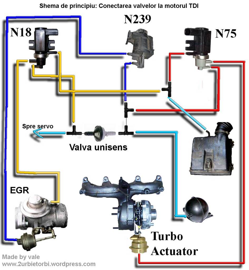

referitor la codul pt turbo ( 17965 - Charge Pressure Control: Positive Deviation ): in urma cu cateva saptamani tocmai si-a facut curatare de turbina, dupa care a inceput sa apara eroarea, insotita de caderi turbo. sa nu fi fost montata turbina la loc asa cum trebuie? sau o fi altceva?
merci de raspuns!
Posibil sa fie probleme la tija de la actuatorul turbinei. Am inteles ca "mai face figuri".Totusi verifica legatura intre N75 si actuatorul turbinei(vezi foto).Succes.
