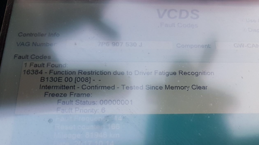

Salutare ,am si eu eroarea aceasta pe un Touareg 2013..s a mai intalnit cineva cu ea?ms
Dar banuiesc ca se sterge/s-a sters, nu ?
