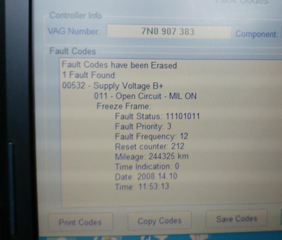

Ma poate ajuta si pe mine cineva cu pasii de urmat pentru remedierea erorii :

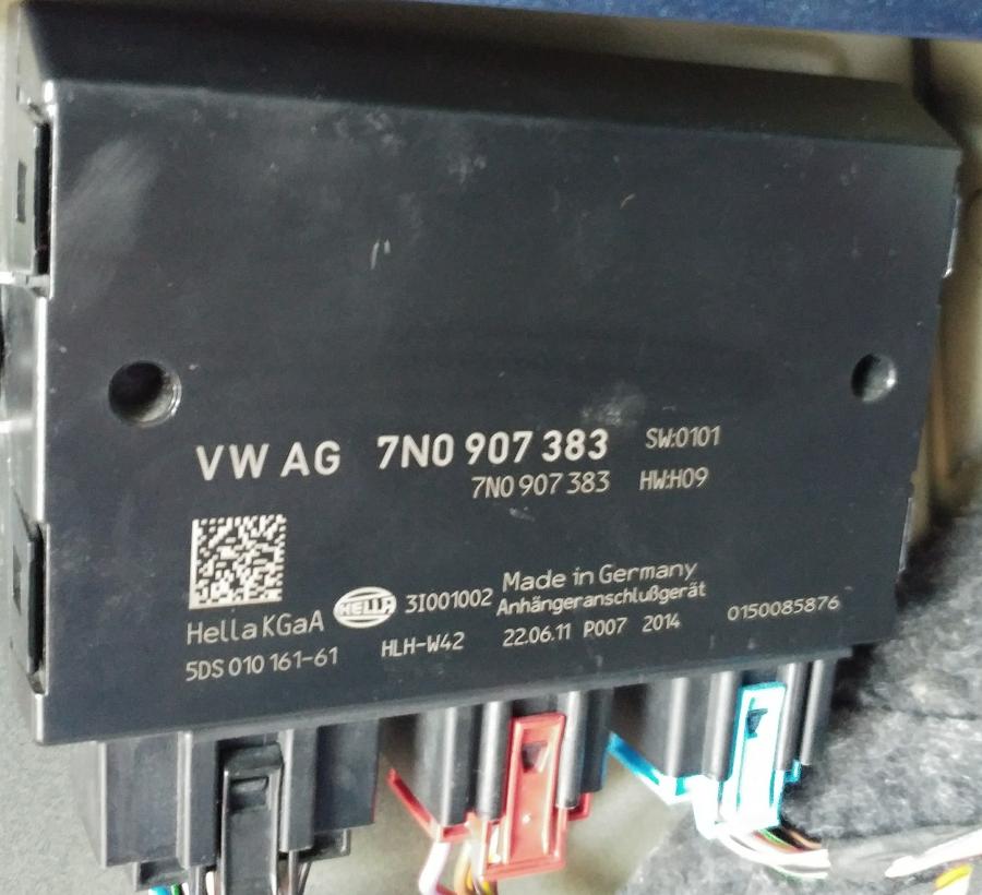

Salut. Am o problema cu luminile de pe partea stanga la un suport pentru biciclete. Nu se aprind : semnalizare, frana, pozitie. Bec ceata functioneaza. Am testat suportul pe alt carlig cu priza 13 pini si merge. Eroarea este 00532. Carligul este original Westfalia, passat b7.Sa fie calculatorul de carlig defect ?
Verifica sigurantele pentru alimentarea modlului.

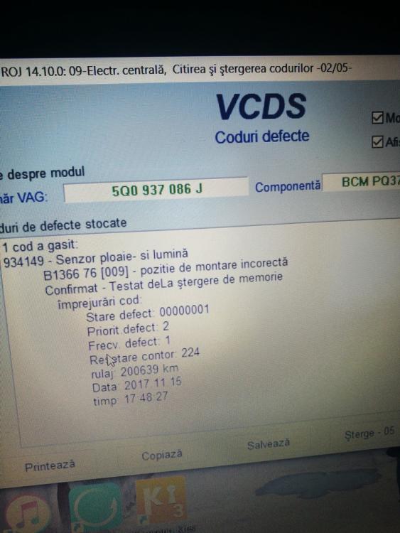

Am o problema cu un golf 7 cu ACC. Eroarea care apare este 1541 - senzor pentru mentinere automata distanta de urmarire dereglat.
Am incercat sa resetez eroare, a mers, si dupa 5-10 minute a reaparut.
Ce credeti ca as putea sa fac, sau cum se poate regla cu Vag -com.
Care sunt pasii de urmat pentru a remedia aceste erori?
