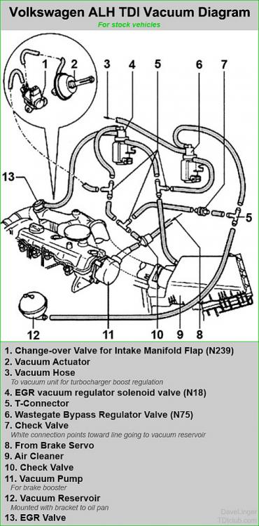

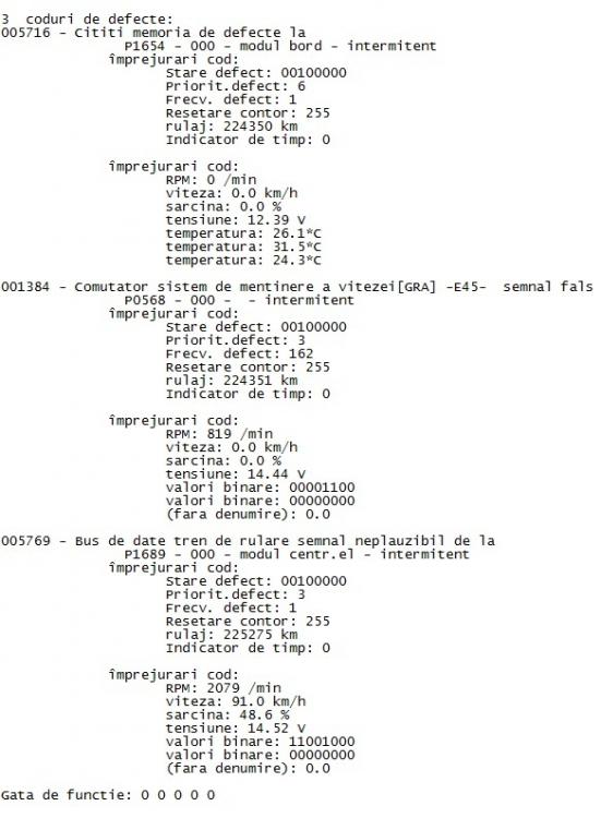

SALUTARE ! Detin un T5 de 131c.p. si mi se plafoneaza peste 90 - 95 km. la ora . Intra in turatii pana in 3000 , dar nu are demaraj.  In 120 ajunge f. greu . Nu se aprind martori in bord deloc. Am pus un tester VCDS si mi-au aparut aceste erori :
Ajutati-ma cu un sfat , va rog , daca ati intampinat aceasta problema .
Modificat de tao
ceva pareri despre erorile prezente in postul meu de mai sus ?! De unde pot fi semnalele alea pe intermitent ? Am verificat si cablurile...nu par a fi intrerupte...

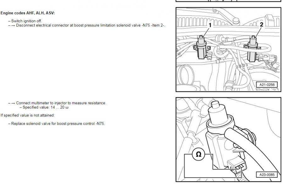

Trebuie să verifici cu un multimetru continuitatea circuitelor între cei 3 senzori şi mufa ECU. Până una-alta desfă mufa de la ECU şi dă cu nişte spray de contacte, poate este ceva oxidat pe acolo. Şi verifică legăturile la caroserie: pentru ECU este una pe undeva pe blocul motor şi una pe la coloana volanului. Cea mai expusă oxidării şi vibraţiilor este cea de pe blocul motor.
N109 are un fir la masa/un fir alb negru merge in ecu conector t40/pin 120
N75 are un fir galben/negru alimentare si un fir rosu/maro care merge in ecu t81/pin 62
Verifica continuitatea lor cu in ap de masura.
Multumesc  Lupo si Spido ...incerc luni toate astea... sper sa reusesc :) ....o sa revin cu detalii
pot lua ca ipoteza si ECU defect ...? Sa dea semnal cand vrea si cat vrea la N75 ?! Practic ...asta ma doare .....
Da, poate fi şi ECU cu probleme, dar la schimbarea/repararea lui ajungi după ce faci toate verificările.
