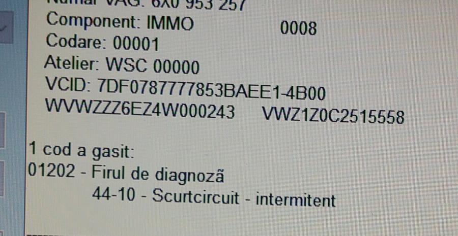

Am și eu eroarea ăsta 01202 la un lupo 3l.mă poți te rog îndruma la ce as putea face?
Unde sunt liniile ăsta K și W??
În caz de defect de imobilizator afectează și cheia.?
Mașină mea pornește  merge...Dar uneori moare motorul fără nici o explicație. Multumesc anticipat pt sfaturi.
Nu are legatura oprirea in mers cu imobilizatorul - acesta nu te-ar lasa sa pornesti. Dupa ce ai pornit, nu mai are treaba
