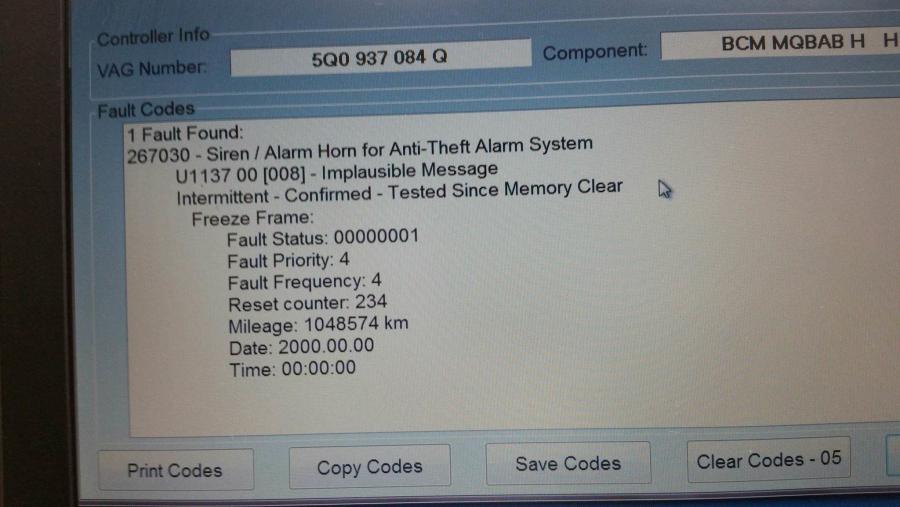

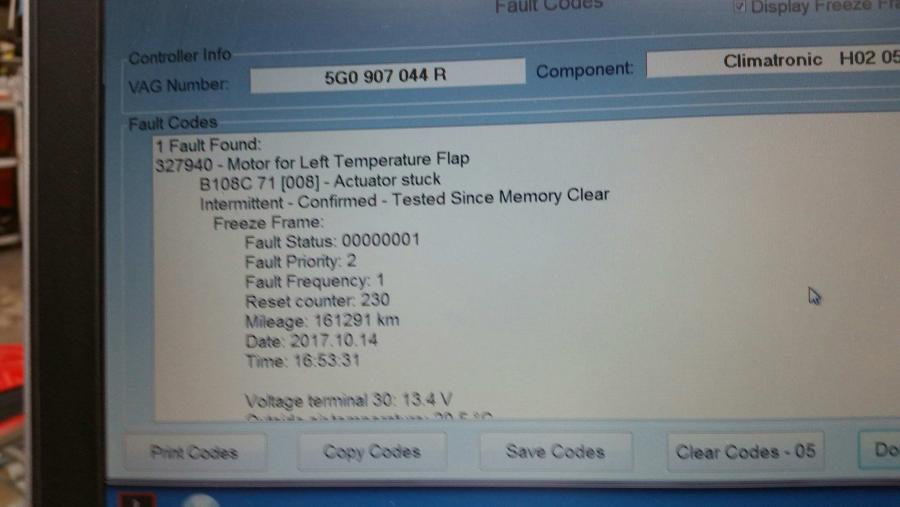

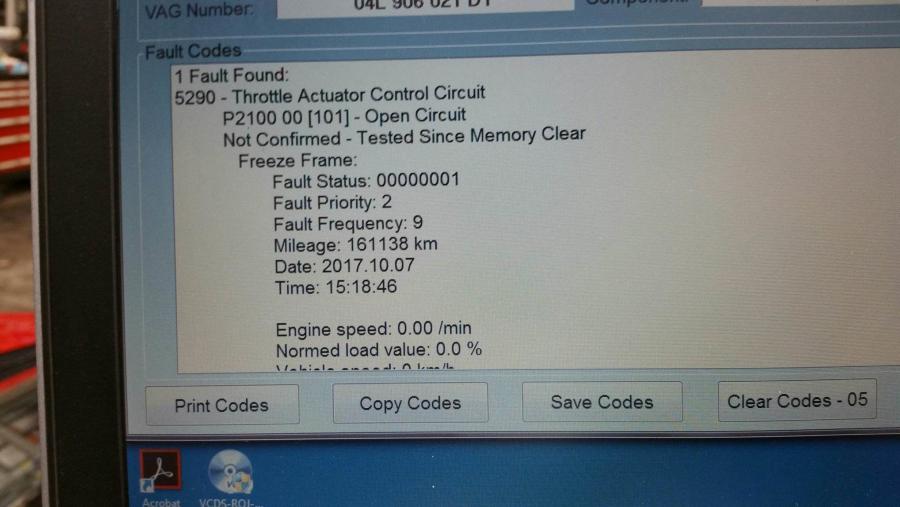

Este cineva care ma poate ajuta cu erorile aparute mai jos?
Am ramas socat cand am vazut pe cea cu mileage de 1048574 km ... dat fiind ca am masina in mom de fata are 161.000 km.
Mersi

motoras climatronic de reglaj temperatura partea soferului - defect
sirena alarmei defecta
clapeta de admisie, de verificat cablajul , sigurante, clapeta
nu lua in seama km
la actuatorul de pe turbo care este stiut a se defecta foarte des
Da, de acord, dar in afara de asta intrebam...
nu lua in seama km
Ideea e ca sirena functioneaza am verificat alarma (desi am incercat sa codez sa emita beep la blocare/deblocare masina insa fara succes)
Multumesc! Este un start sa stiu de unde ma apuc :)
Modificat de Yani94
o mica modificare
Yani-sterge erorile si vezi daca mai apare cea cu alarma..e o eroare  intermitenta.

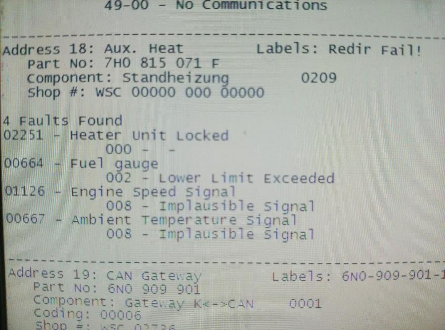

Salutare
Am incercat sa deblochez incalzirea auxiliara la Transporterul unui amic si am dat de erorile astea la prima scanare:
02251, 00664, 01126, 0067
Motorina in rezervor a tot avut, deci nu de la el s-a blocat (stia lectia de la mine cind i-am zis la fosta masina)
Asa ca plin de speranta, am sters erorile, am executat manevra indicata de RT
"When found in Aux Heater module of VW Transporter (7H), unlock heater module by saving a 1 in Adaptation Channel 003, then clear fault codes. "
Fiind rece, am oprit motor, am pornit din nou sa vedem isprava si nimic.
Am mai intrat o data pe modul si a aparut :
01414 - combustion-air blower (v6)
am sters, iar nu mai era nici o eroare, am pornit si ventilatorul pentru partea din spate a masinii sa vedem daca are vreo influenta.
eroarea a disparut dar a aparut alta:
02245 - connection rf remote control 004 - no signal/communication
Am sters-o si pe asta si totul e curat.
Mentionez ca de cind si-a luat masina, a zis ca undeva in spate se aude un ticait, ceva releu. Asta sa fie misterul?
Fostul proprietar i-a zis ca a mers webasto... (asa cred si eu, cel putin cind a iesit pe poarta fabricii... :) )
Incearca pornirea instalatiei si scaneaza din nou dupa.Cu siguranta vor aparea erori...posteaza-le complete.

@Dragos-porneste-o manual din panou...nu cu vcds.

Chiar si asa...trebuie sa ai posibilitatea pornirii ei manual.Doar nu au livrat masina cu un vcds  ptr pornirea incalzirii in caz de nevoie....:)
Prin output test.
