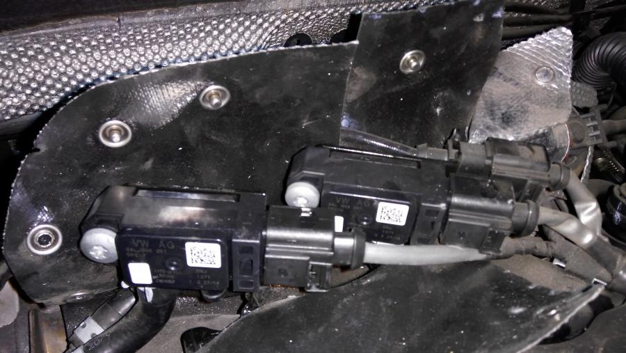

Mă puteți lumina și pe mine va rog frumos daca la golf 7 exista doi senzori G450? Am atașat foto, cum îmi pot da seama care dintre ele este cel defect?
Mulțumesc mult, stima!

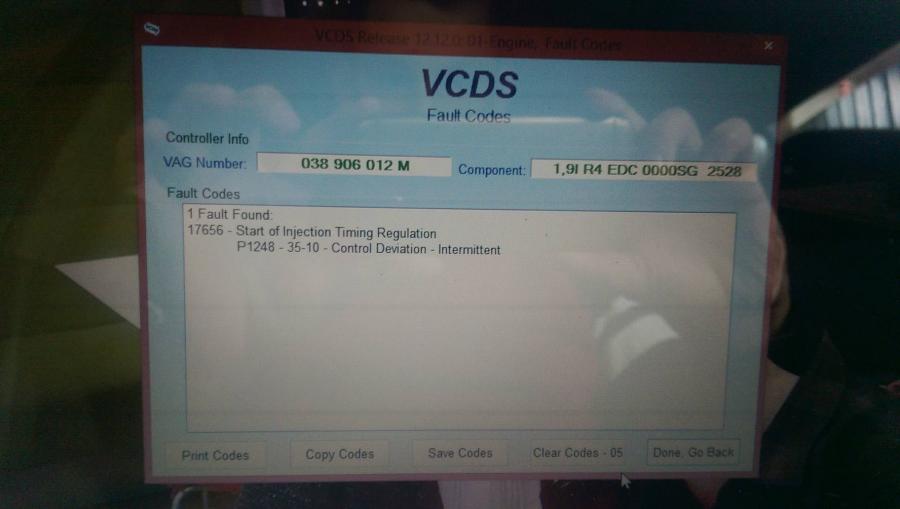

Buna ziua,
Am o problema la golf 4 ALH , am schimbat o garnitura la pompa de injectie la un ,,pompagiu” si imi arata pe tester o eroare si de cand apare eroarea aceasta imi face figuri masina nu imi apar bujiile in bord deloc si atunci nu porneste masina doar daca sterg eroarea acceea. Poate stie cineva ce sa fac . Multumesc frumos!
A umblat la capacul pompei si nu l a pus unde trebuie!!
Cand nu ti apare martorul de bujii verifica releul 109(sub bord/deasupra pedalierului).
Da sigur a umblat. O sa ma uit sa vad ce nu a facut bine sper sa gasesc greseala. Daca nu merg la alt mecanic ,  releul l-am scos si l-am bagat din nou si de atunci nu mi-a mai facut probleme mi-a zis un mecanic ca acela e de vină, probabil a fost oxidat. Mersi mult pentru raspunsurile date. Sanatate si numai bine!
Tu degeaba o sa te uiti la capac fara un vdcs ca nu o sa vezi nimic!!:screwy::screwy:
Celalalt mecanic trebuie sa stie cum sa l regleze!!

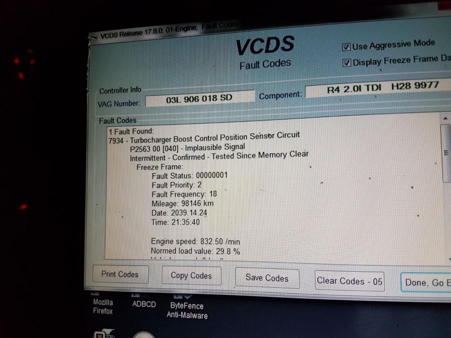

Touran 2012 1.6 Diesel am gasit aceasta eroare și se aprindea engine si spirala si clipeau deodata.
Salut tuturor,
Revin cu o problema pe care am crezut ca am rezolvat-o. Aveam eroarea relativ clasica cu 009571 - Turbocharger Boost Control Position Sensor Circuit ce se manifesta doar iarna si doar cand treceam din treapta 4 in 3 sau 3 in 2, de atunci am scos turbina cu actuatorul si le-am dus la TurboLogic la diagnosticat si reparat. Turbina se pare ca avea geometria usor blocata, a fost complet curatata si echilibrata, actuatorul verificat independent plus pe turbina si rezultatul lor a fost ca e ok. Am schimbat atunci si N75 cu unul nou.
De atunci imi da foarte des aceeasi eroare, practic zilnic de cateva ori, cu mentiunea ca eroare apare exclusiv cand sunt oprit sau vreau sa plec de pe loc. Nu prea apuc sa fac 1000 de turatii si poc, lampa in bord! Masina nu trage altfel. Am observat in plus ca in general dupa ce cobor cate un deal (aici avem destule in oras), de pe la 2000 de turatii scot un fum dens. Nu tine neaparat foarte mult, poate cat parcurg 50-200 de metri, uneori mai mult. Asta nu prea se intampla.
Atasez aici log-ul de autoscan de l-am facut acum vreo luna jumate (aveam turbo curatata deja), intre timp (de peste o luna) am sters toate codurile de eroare, asa ca azi am facut un nou log. Am schimbat intre timp sonda lambda (Bosch noua), nu m-a ajutat nici cu consumul care in ultimii doi ani a crescut cam cu 0,8 la suta de km.
(ca paranteza, busola imi arata tot timpul Est, am vazut ca am un cod de eroare si pentru navigatie, daca aveti idee unde as putea sa ma uit dupa un cablu cu probleme ar fi de folos).
Nu stiu ce sa-i fac in conditiile astea!
Multumesc mult!
Adrian
Log-KM-278919.txt
Log-KM-281330-2.txt
verifica cablajul dintre actuator/senzor si ecu.
