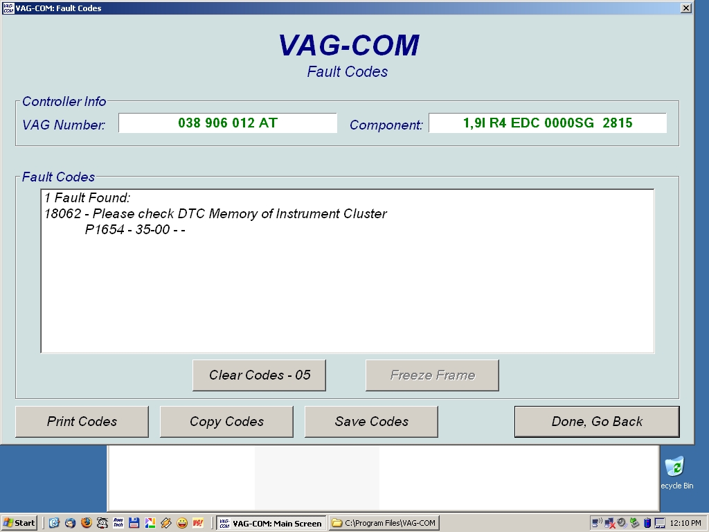

ma ajuta si pe mine cineva cu o "traducere" la eroarea din img. atasata?
@xyboox
18062 - Please check DTC Memory of Instrument Cluster
P1654 - 35-00 - -
Este posibil ca la un moment dat sa se fi stocat un cod de eroare (posibil despre nivelul sau temperatura uleiului).
Sper sa nu gresesc.
Modificat de cuiuda

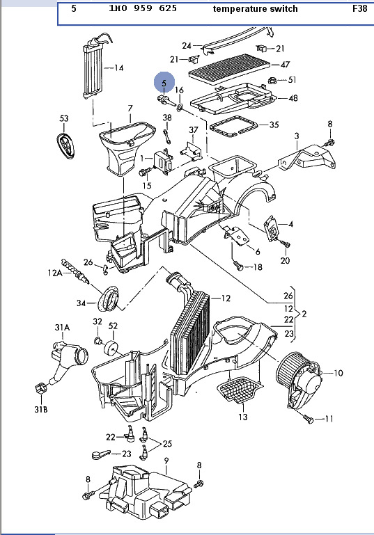

00818 - Sensor for Evaporator Outlet Temperature (G263)
unde se gaseste acest senzor si ce rol are? climatronicu imi merge fara pb....

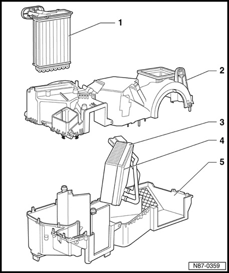

Poate te ajuta:
http://www.fabiaclub.pl/forum-pl/viewtopic.php?t=4470
http://volkswagen.msk.ru/index.php?p=fab_cond_263
http://vwforum.ro/index.php?showto...15850&st=60
Evaporatorul este situat sub filtrul de polen.

piesa cu nr 5...e singurul switxh/senzor de temperatura care l`am gasit
