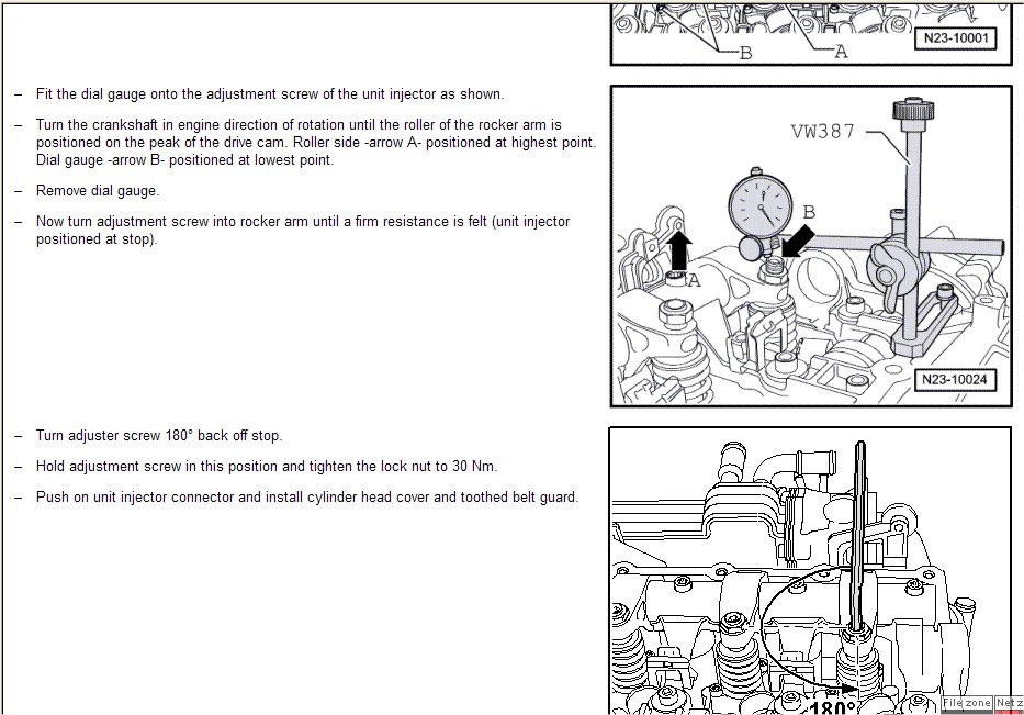

are cineva idee la TDI 2.0 140 cp se regleaza injectoarele ca la 1.9 pd ????
incearca sa inversezi injectorul 3 cu altu si fai un scan cu vag com.
e la fel cu cele de 1.9

"stie cineva reglajul de la injectoare cum se face la 2.0 TDI" (io am procedat cala 1.9 PD :icon_thumright: )

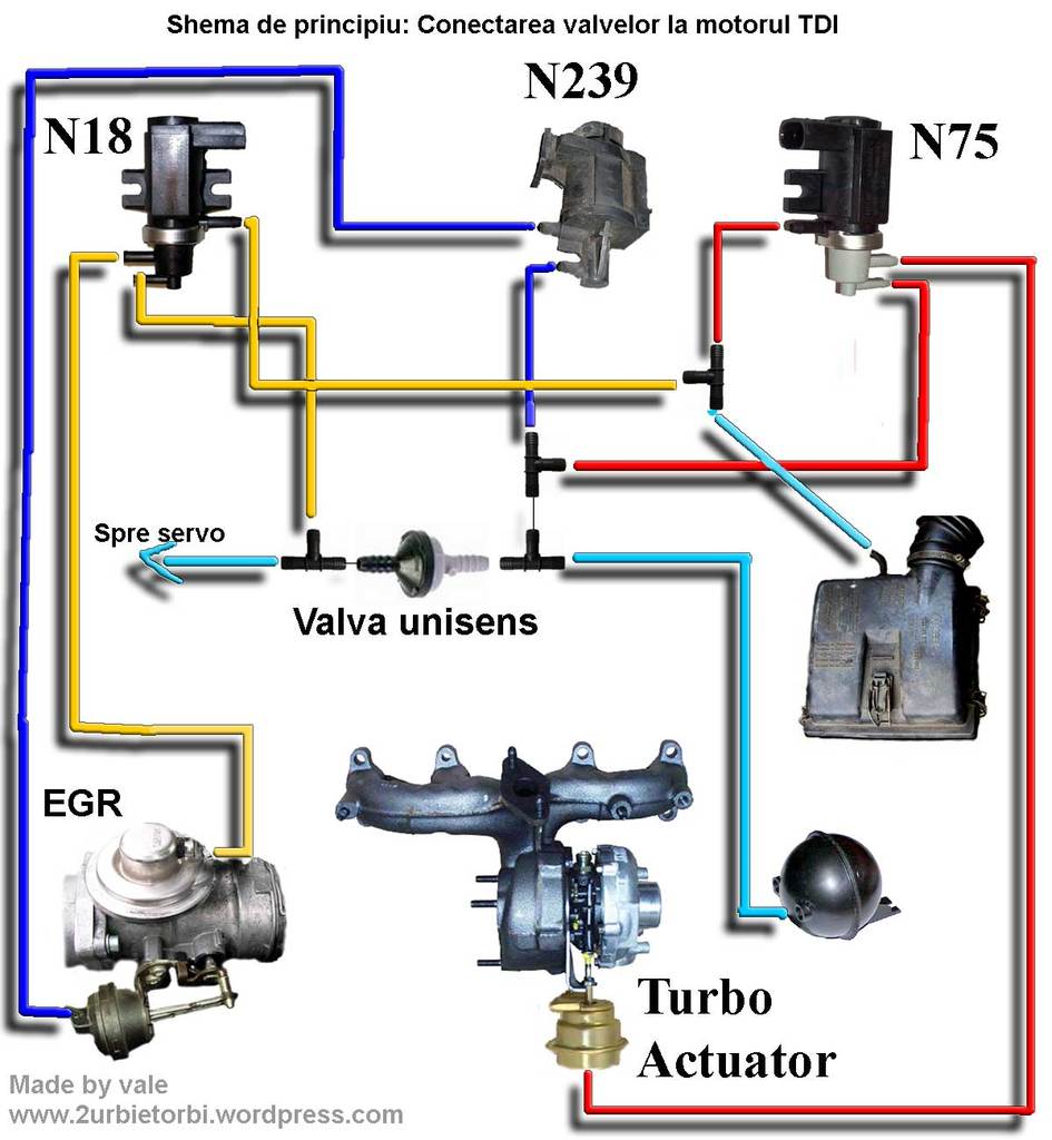

18010-ai probleme cu bateria
17811-verifica circuitele electrice si de vacuum de la valva N18(atasez o schema)
@Crepuscul
17964 - verifica furtunele si imbinarile de la turbo si cele de vacuum conectate la valva N75
- verifica ciruitele electrice(mufa) N75
- turbina??
17552- MAF defect sau circuitul electric intrerupt (verifica mufa) sau scurt la masa
Sper sa nu fi spus prostii.
