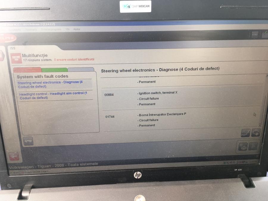

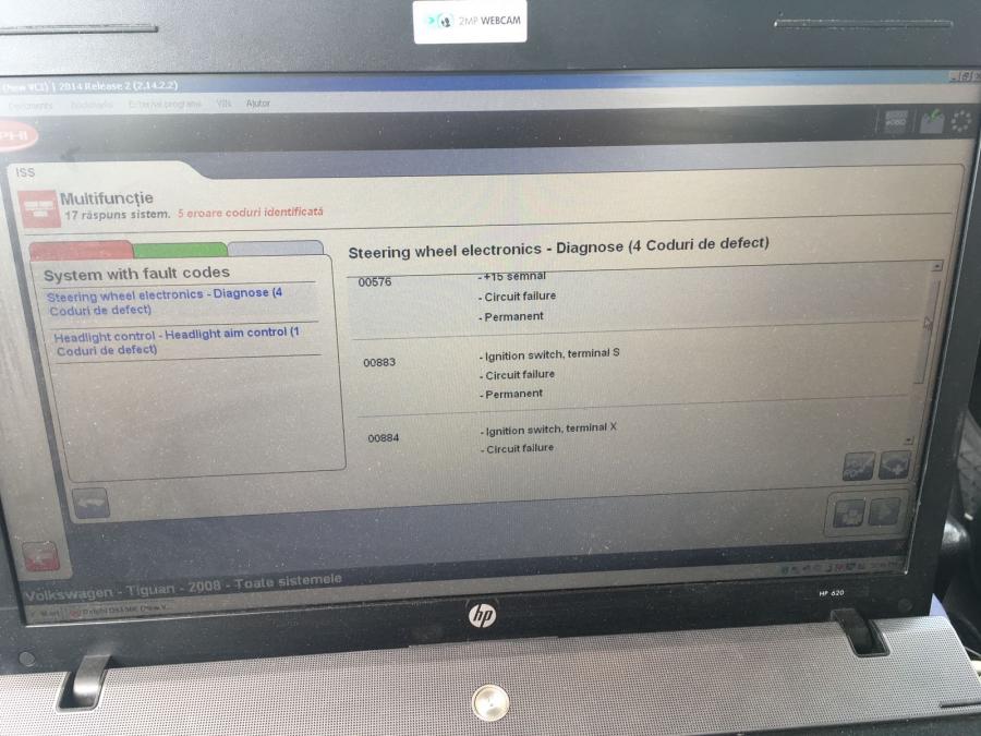

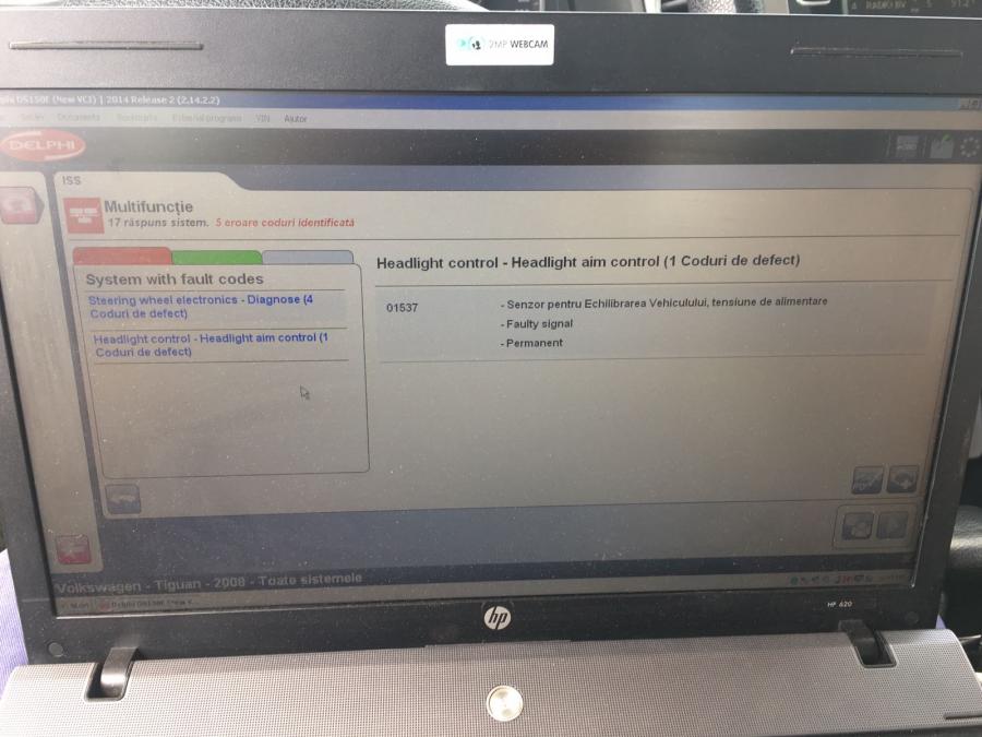

catalin5568
Am facut o scanare la un service si am urmatoarele coduri:
01537 - Vehicle Level Sensor; Supply Voltage
00576 - Terminal 15: Electrical Fault in Circuit
00883 - Ignition Switch (D) Terminal S : Electrical Fault in Circuit
00884 - Ignition Switch (D) Terminal X : Electrical Fault in Circuit
01744 - Ignition Switch Terminal P (D) : Electrical Fault in Circuit

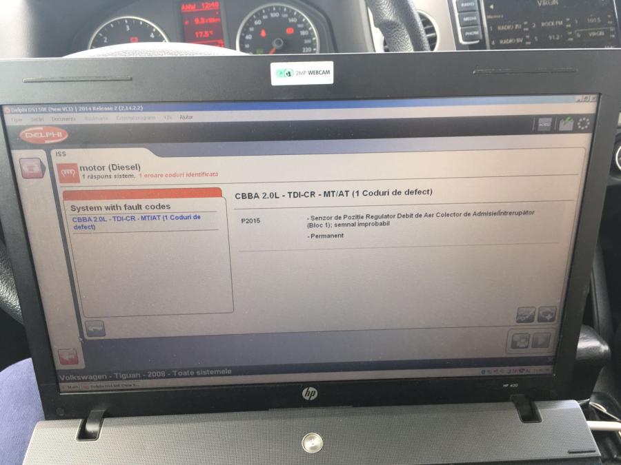

Cam atat am inteles de la google. Va rog sa ma ajutati cu pozitia fizica a senzorului de nivel de la faruri si cu sfaturi de reparare a celorlante.
de asemenea mai am si  codul P2015 care am vazut ca este senzorul de pozitie manifold admisie. Trebue schimbat motorul, senzorul sau poate fi doar de la uzura bratelor de actionare?
vlahdacoroman
Nu e suficienta doar postarea codurilor,trebuie facut o noua diagnoza si postat exact asa cum apare,avem nevoie de mai multe info(masina,an,motorizare).
Am vazut masina de la semnatura,asteptam sa confirmi....si apoi te ajutam.
Observ multe erori la contact...ai observat ceva la el,iti face probleme?
Sterge erorile si vezi daca mai apar.
catalin5568
Revin cu poze ce arata codurile de la diagnoza. Aceste coduri sunt permanente nu au mers sterse. Masina e Tiguan din 2008, 2.0 TDI, 4 motion, cutie viteze automata. In ce privește contactul nu observ nici o problema, functioneaza ok.
vlahdacoroman
Pentru ultima eroare,va trebui sa schimbi  V 157,clapeta si motorasul de admisie,ce cod are motorul?
Daca eroarea de contact a ramas,schimba contactul(doar partea electrica).
F l o r i n
1. contactul - poate sa o tina asa mult si bine - ani de zile - e adevarat, ca sa stai linistit, mai bine il schimbi.
2. senzor leveling - in blocurile de masura, se verifica daca este de senzor sau cablaj.

Mulțumesc de sfaturi. Urmează se schimb tot ce trebuie, și cât despre  V 157 trebuie sa vad ce este exact, sa nu trebuiască galeria cu totul :(.
@vlahdacoroman - tipul motorului este CBA

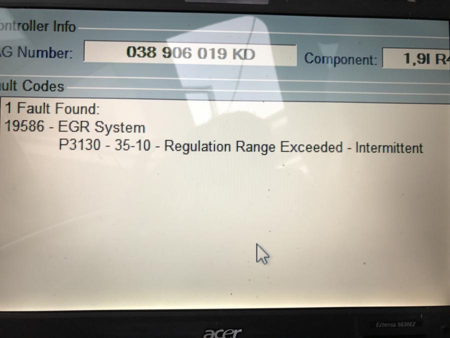

Salut! Passat b5.5  2004,cod motor avf ,131cp ,am și eu o eroare legat de egr.as vrea sa știu dacă ar merita sa îl curat sau ar trebui sa îl schimb direct?Multumesc!

vlahdacoroman
Poti incerca cu o curatare mai intai(daca nu a mai fost curatat)posibil sa fie foarte murdar.
