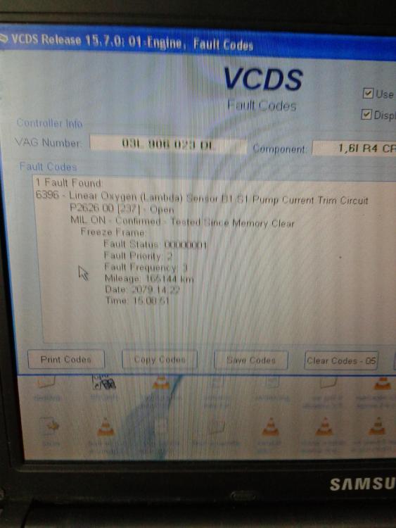

Salut am un skoda fabia 1.6 tdi motor cayb cu eroarea p2626 .La cald fluctueaza relantiul .Nu intra in limp mod  .La ce senzor se refera exact eroarea asta?
Modificat de sumi1
Ar trebui schimbata sau eroare ar putea fi cauzata de problema cu relantiul?Omul deja a schimbat actuatorul turbo si sondele pr dpf.
@sumi1 pentru ce a schimbat actuatorul turbo si senzorii dpf? variatia in idle are alte cauze.

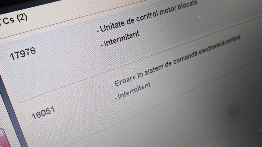

Buna ziua. La masina din semnatura mi s-a intamplat un lucru ciudat. Ieri, vrand sa schimb filtrul de aer, imi scapa un surub de la capacul filtrului pe sun baterie. Dupa injuraturile de rigoare ma apuc sa demontez bateria, tavita si toate cele sa ajung la surub. Il recuperez, montez totul la loc. Dimineata dau sa plec, cand pun contactul, martorul de bujii nu se mai aprinde si motorul nu porneste. Ieri, pana sa ma apuc de lucrare masina a mers perfect. Pun testerul si imi da o eroare de comunicatie cu ECU motorului. Desfac din nou zona bateriei, verific mufa de la ECU, verific sigurantele, firele par in regula, motorul tot nu porneste.
Exista cumva un releu care alimenteaza ECU cand pun contactul? Daca DA pe unde se afla. In zona bordului, pe mijloc cu ventilatia si radioul oprit mi se aude un bazait.
Atasez scanarea cu modulul motor.
Va multumesc

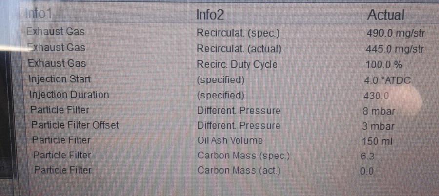

supun atentiei un caz deosebit.....
masina este o skoda cu motor BMM cutie DSG euro 4 cu dpf. 2008
am gasit f multe erori....printre care si sonda de temperatura motorina care schimba valorile mereu,nu poate da o valoare constanta si/sau liniara,deci trebuie schimbat,aici nu am dubii.
Omul a dus masina in service si aia au schimbat egr si v 157....nu puteau sa cada chiar ambele odata,am banuit din prima ca ceva nu e in regula.
Surpriza este ca erorile raman...deci astia au schimbat degeaba egr si v 157.
EGR este tot timpul pe 100% deci nu lucreaza....am dat output test si la v157 si degeaba nici ala nu lucreaza,desi repet sunt noi.
mai ramane sa verific firele pana la ECU...dar nu stiu numerotarea pimilor si care este plusul si minusul ptr alimentarea motoraselor.
Posibil sa fie ECU?

ce au schimbat la egr, electrovalva sau corpul egr ?
Egr cu totul...cu piesa la schimb
Modificat de vlahdacoroman
posibil sa nu fie buna piesa. malfunction nu inseamna fire intrerupte.,
