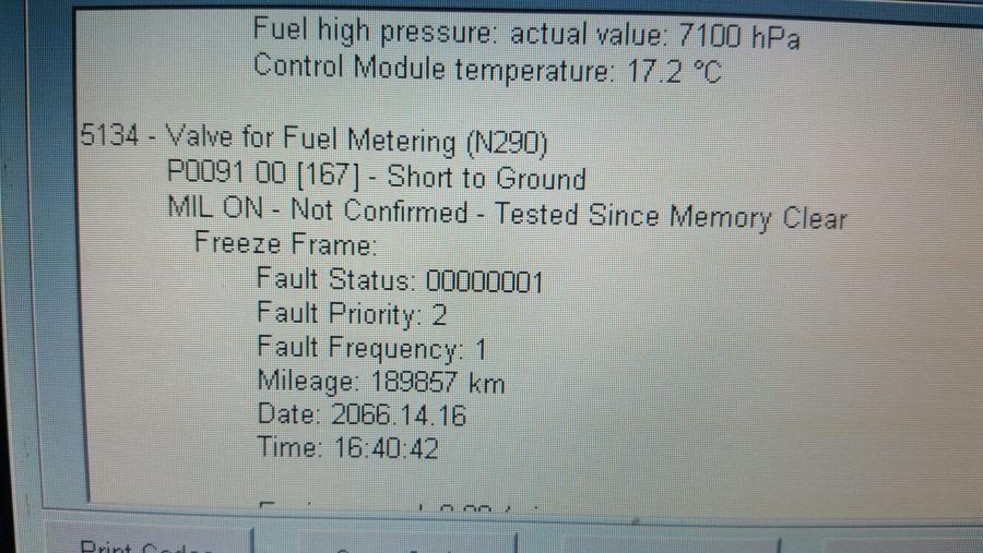

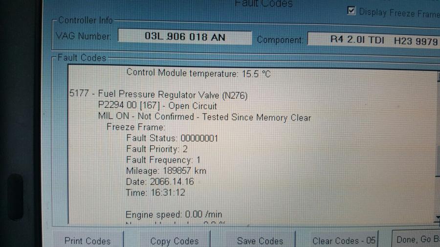

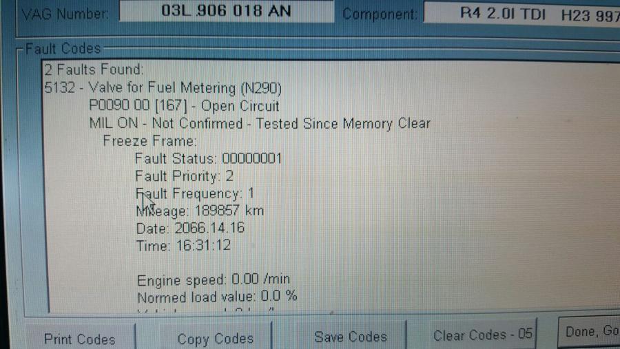

Salutare din nou, revin cu noutati si anume erorile de mai jos. Iertata-mi fie calitatea pozelor.
Cu senzorul de pe pompa inlocuit tot clipeste spirala bujii, sterg erorile, dau la automat si apar imediat iar motorul nu pleaca.
Daca aveti vreo idee ...! :unsure:
firele au fost verificate ?

Am verificat firele, ramane sa mai scotocesc sa vad ce poate fi.
