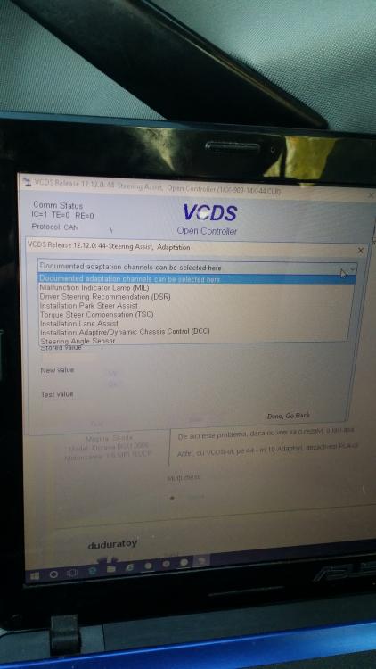

asta este cea mai tare.... atunci e ok.
De aici este problema, daca nu vrei sa o rezolvi, o lasi asa.
Altfel, cu VCDS-ul, pe 44 - in 10-Adaptari, dezactivezi PLA-ul

7 hours ago, iulius473 said:
Mulțumesc
pe 44 - in 10-Adaptari nu apare nimic legat de PLA
Modificat de iulius473

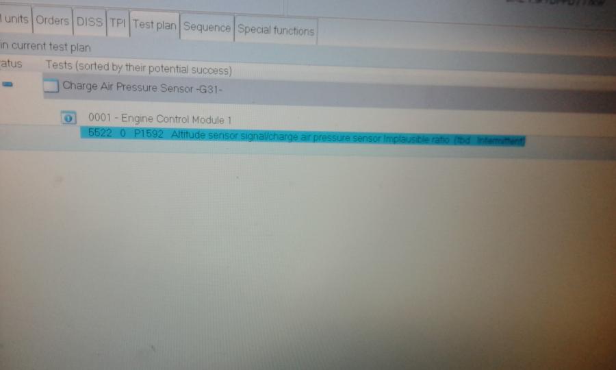

Ultima eroare l-am remediat pe loc-mufa nu era cuplata corect, dar comportamentul motorului nu s-a schimbat. Nu mai stiu ce sa-i fac! As fi incercat o resoftare dar toti specialisti contactati au spus ca la acest tip de calculator (Delphi 3.7) nu se angajeaza nimeni sa faca asa ceva. Poate mai primesc ceva sfaturi bune de la comunitatea VAG.
P0299  Turbo nu face presiune: lipsa vacuum la actuator,membrana fisurata la actuator, maf defect ,senzor map defect,turbina nu a fost reconditionata cu piesele care trebuia
Oooops: senzor  MAP defect! Pe asta inca nu l-am schimbat! Sunt doua care masora presiunea dupa turbo: unul la intrare in admisie, celalalt parca pe intrarea in intercooler.  E vreo metoda electronica cu care sa apreciez macar starea?
