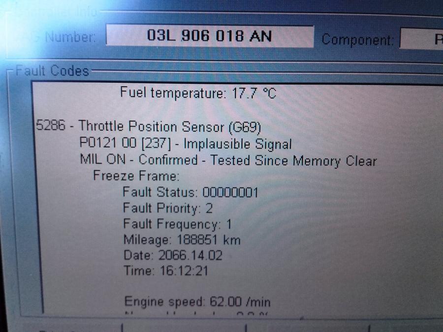

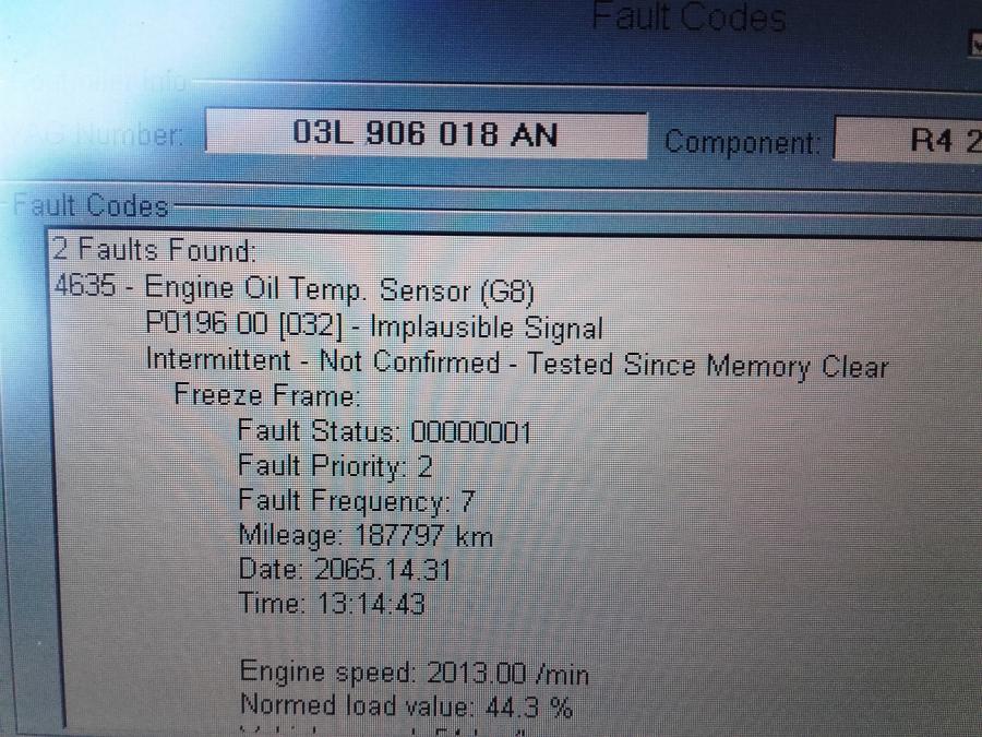

Salut tuturor, ma puteti ajuta cu o solutie pentru cele 2 coduri de eroare atasate, scuzati-mi claritatea dar nu am decat vcds-ul instalat, nimic altceva.
Masina este un GOLF 6, 2.0 CR, CFHC, 2011.
Multumesc anticipat.
Prima - switch'ul de la pedala de acceleratie.
A doua - Senzorul pentru temperatura uleiului.

vlahdacoroman
dulmann,
Verifica mufa de la pedala de acceleratie,potentiometru murdar,oxidat...schimba potentiometru
A doua eroare este de la senzorul ulei,verifica mufa,cablaj....schimba senzorul.
Sterge aceste erori si vezi daca mai apar,daca apar imediat,respecta ce am zis mai sus.
Imi spuneti si mie, va rog, daca prima eroare este din cauza celei de-a doua (a faptului ca nu mai este suficient freon) sau sunt separat?(si daca trebuie schimbat si senzorul, are cineva codul lui?, trebuie inlocuit freonul dupa ce il schimb?)
Multmesc.
