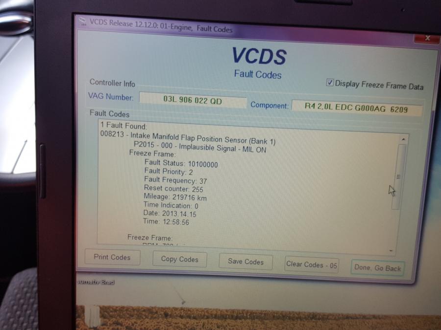

Ma poate ajuta cineva cu eroarea de mai jos, daca a mai avut-o cineva si cum a rezolvat problema.
Se rezolva prin inlocuirea galeriei de admisie sau montarea unui limitator.

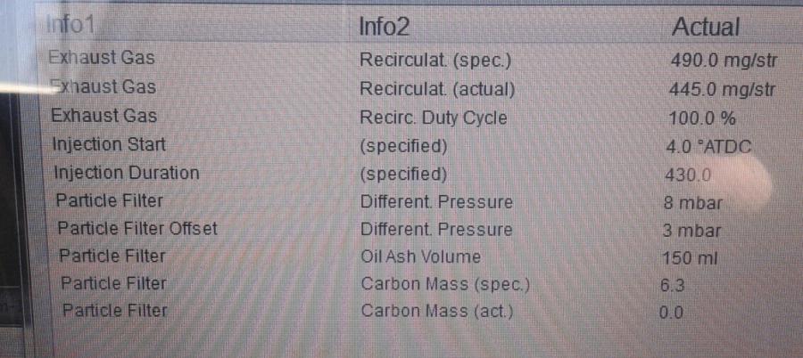

Doar am facut diagnoza si am sters erorile de 2 ori. Bateria este din 2009 ..aceeași vârstă cu masina.Am schimbat senzorul de la gazele de evacuare, curatat egr si cam atat. M-am jucat putin cu vcds sa vad ce poate. Este posibil sa fi făcut ceva greșit cu vcds? Am gasit si pozele urmatoare.

Ultima poza reprezinta cum este filtrul de particule? Este ok?
